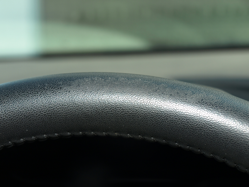

j'ai mon volant en cuir qui pèle sur le dessus  quelqu'un a t il déjà eu ce problème.

Oui, c'est un défaut pris en charge par la garantie qui est apparu sur certaines voitures. Tu verras par exemple que Fred-fox vient de le faire changer (c'est tout neuf, ça date de ce mercredi).
Contacte ton concessionnaire.

Oui il me l'on changé mercredi, on verra comment il se comporte sur les 30000 prochains km.
Par contre ne te laisse pas amuser par le garage, moi le chef d'atelier avait commencé à me dire que je devais avoir la transpiration acide, comme je lui ai répondu, juste quand je transpire dans une hyundai !

Merci pour l’info je contact le garage lundi pour leur signalé.

J’ai envoyé une photo au garage le 17 septembre et aujourd’hui bonne nouvel Hyundai remplace le volant  sur garantie. Même pas discuté le  problème est connu. J’attends un rendez  vous pour le remplacement. Rien à dire sur la garantie Hyundai et le garage : AYWAILLE MOTOR S.A. 10/10

Je pourrai faire la même demande lors de la révision des 15.000, j'ai le même défaut !

Et bien ça y est, volant changé ce matin :-)
