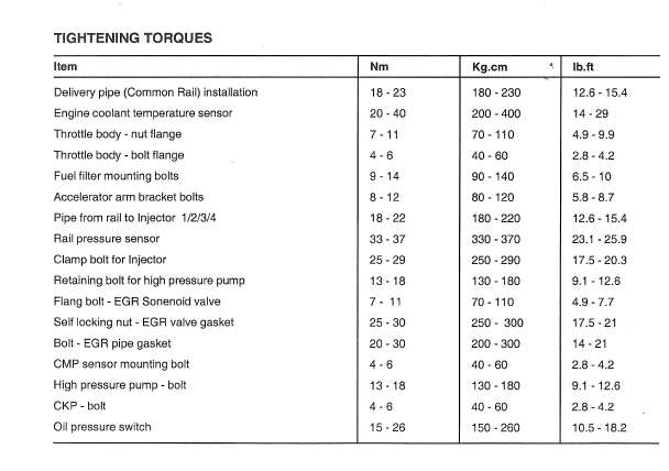

 voici ce que j'ai trouvé :
http://hyundai-ix35-tucson-santafe.xooit.fr/t4211-Demarrage-difficile-Santy-2-155-CV.htm
Les images n'apparaissent plus mais tu as les informations pour chercher sur le site technique en français :
http://hyundai-ix35-tucson-santafe.xooit.fr/t1408-manuel-atelier-santa-fe-II-2-2-crdi-en-francais.htm
Aussi ceci :
Pour cette image, je n'ai malheureusement pas pu recouper s'il s'agissait bien d'un moteur diesel :
Pour trouver la pièce sur un site de ventes de pièces en ligne, il faut aussi chercher par 'générateur d'impulsions', c'est parfois repris sous cette dénomination.
