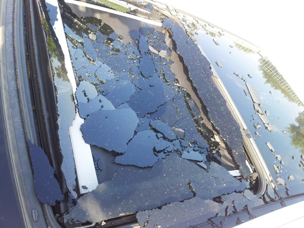

petite mésaventure qui m'est arrivé hier soir.
Je roulais tranquillement lorsque j'ai entendu une explosion.
J'ai aussitôt entendu l'air frotté le dessus de mon véhicule et lorsque j'ai regardé le rideau intérieur il était bombé, plein de poids.
Sorti du véhicule je me suis aperçu que le toit ouvrant panoramique avait explosé en une multitude de petits bouts.
Juste la partie amovible, pas le toit arrière.
Depuis hier soir mon véhicule est chez mon concessionnaire qui attend la réponse de Hyundai France pour savoir si cela est pris en charge sur la garantie; sinon je ferai jouer mon bris de glace, je n'ai pas de franchise.
Toujours est-il que j'ai été surpris et heureusement pour moi je roulais avec le rideau fermé sinon j'aurais tout pris sur la tête, avec le risque éventuel de perdre le contrôle du véhicule.
Pour ceux qui se poseraient la question, je n'est pas croisé de véhicule à ce moment, pas pris de choc, ni pris la grêle.
J'attends donc la réponse du concessionnaire et ne manquerai pas de vous tenir au courant.
Pour info mon IX 35 a 4 ans et 120 000 km.

Réponse de Hyundai France au concessionnaire:
Pris en charge sur la garantie du véhicule, je récupèrerai donc mon véhicule vendredi soir.

En tout cas c'est flippant, vu l'état du toit heureusement que tu ne roulait effectivement pas avoir le rideau ouvert

aujourd hui mon ix35 a l'arret le toit panoramique a explosé  spontanément !!! J'attend le verdict de hyundai clermont ferrand

 et   ! tu as un modèle 2013 et ce souci semble alors ne pas avoir encore été totalement réglé par le constructeur !!!

Problème réglé en 72h toit changé en garantie constructeur la concession très sympas. Rien a redire.

 merci ! aucune explication donnée ???

si ils m'ont dit défaut de collage ou verre défectueux.
