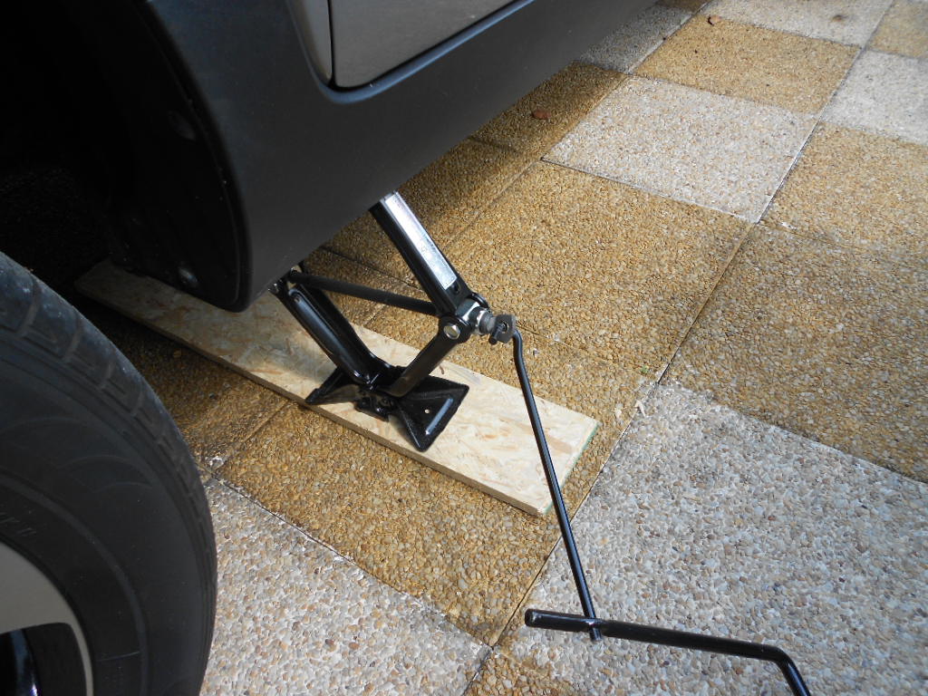

petit conseil pas inutile, bien positionner son cric, et en fonction de la qualité du sol, ne pas hésiter à placer une plaquette de bois dessous,
cela peut aussi être utile d'en avoir une en fond de coffre lors des crevaison, car on peut être amené à changer une roue dans un lieu ou
le terrain n'est pas toujours au top.

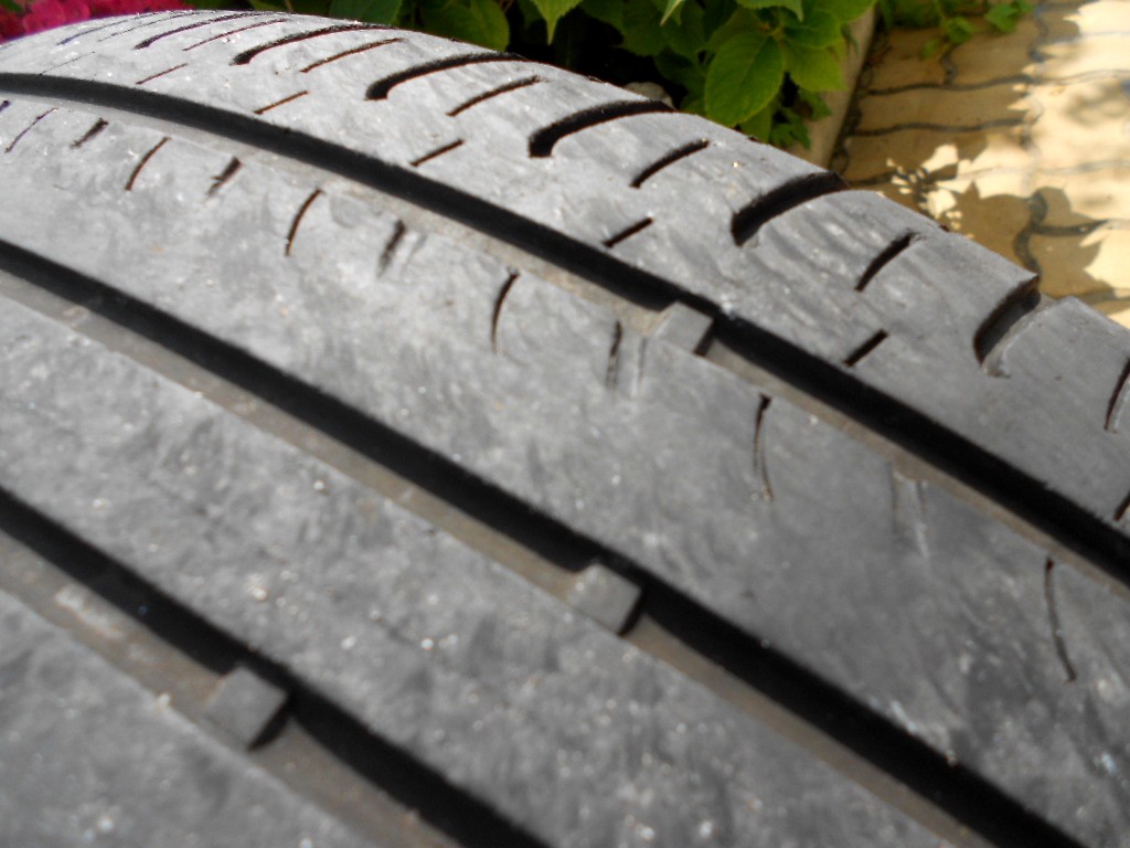

http://forum.kia-sportage.xooit.fr/image/99/f/b/3/3-407b98f.jpg.htmon inspecte l'état de la bande de roulement, ici un pneu AV de 64000 kms, une usure parfaitement symétrique démontrant que l'équilibre, et le
parallélisme est correcte, dans le cas d'une usure intérieure, ou extérieure plus accentuée, il ne faut pas tarder à le faire corriger.
le témoin d'usure est à 2mm en dessous du niveau actuel de gomme, ce qui laisse au pneu encore la possibilité d'atteindre les 70000 kms avant
 d'être changé, avant l'hiver de toute façon.

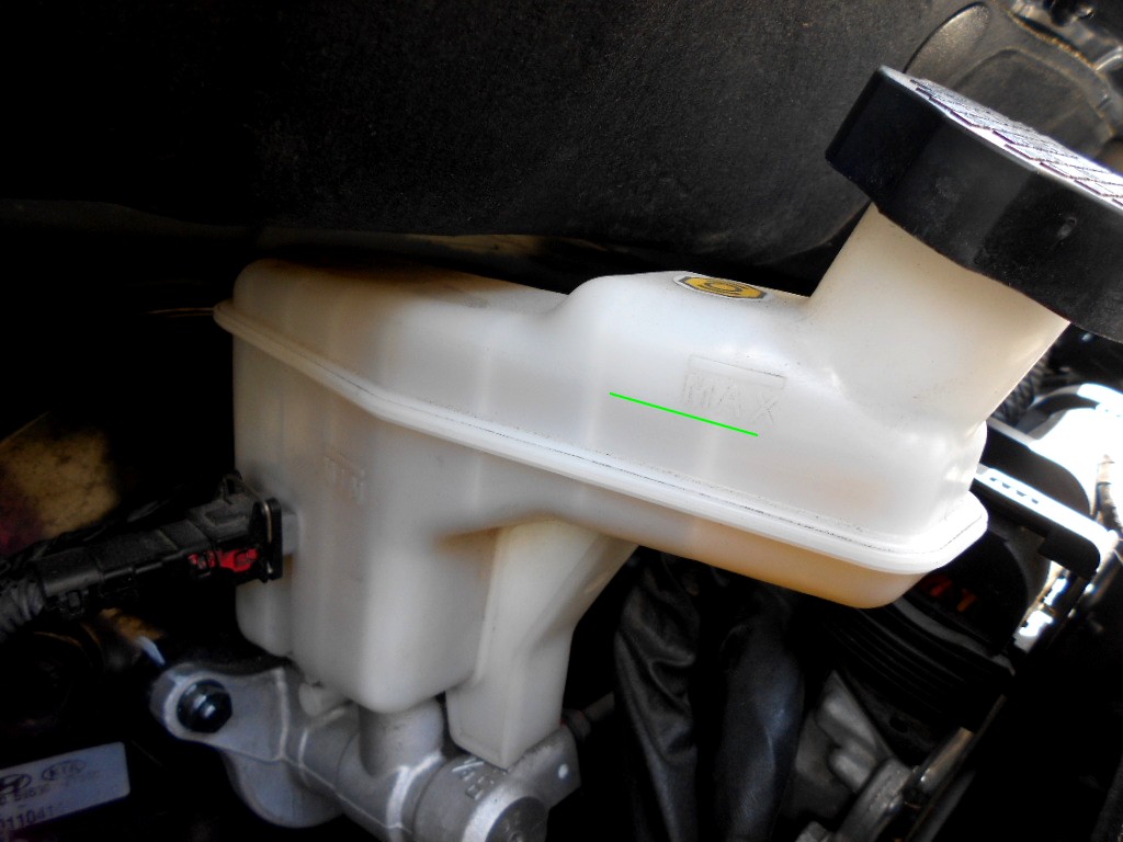

on ouvre le bocal de lockheed, et au passage on remarque qu'au fur et à mesure de l'usure des plaquettes le niveau est progressivement descendu,
mais reste largement au dessus du minima

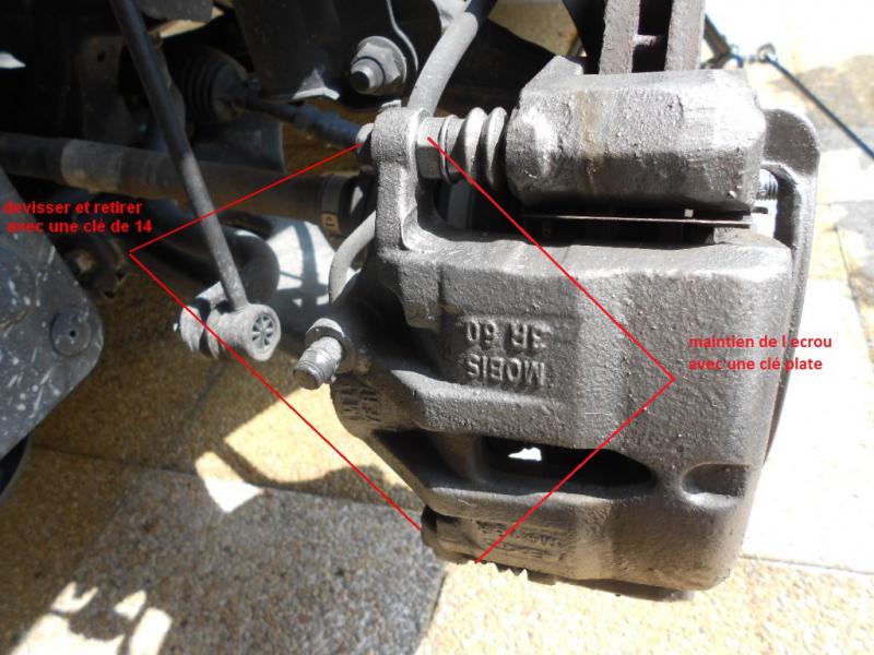

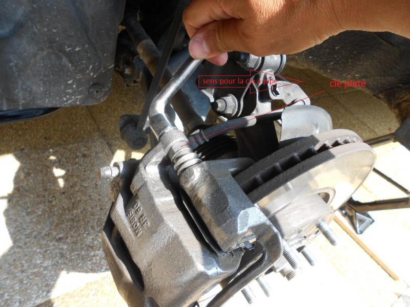

http://forum.kia-sportage.xooit.fr/image/99/0/2/b/6-407b9e9.jpg.htmles deux boulons à dévisser et retirer sont placés à l'arrière de l'étrier avec une clé de 14 et une cle plate dans l écrou prés du soufflet
on soulève ensuite l'étrier et on peut le poser au dessus du disque, il vaut mieux ne pas le laisser pendre de tout son poids par le flexible, car il est lourd.

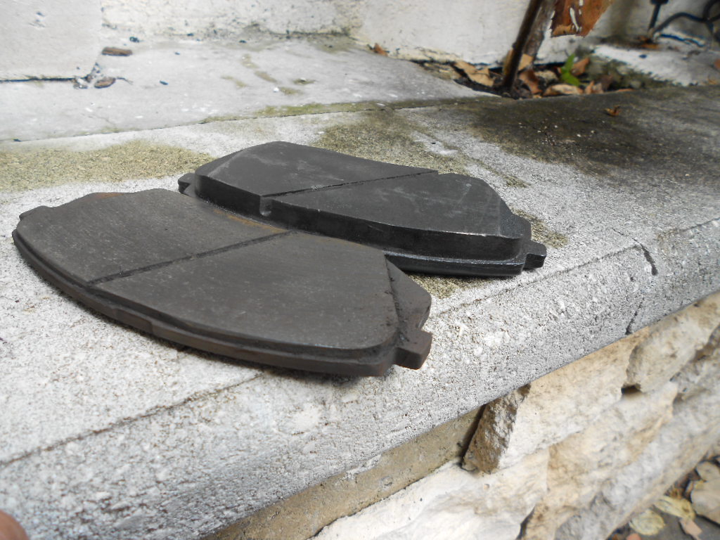

les plaquettes sont ensuite facilement accessible. en cas de doute avant de les retirer, bien observer comment elles sont placées, celle avec le système
métallique indicateur de l'usure maximum atteinte, est toujours côté intérieur
au premier plan la plaquette de 64000 kms et au second plan la neuve. il restait 1 mm avant le témoin minimum. Je ne suis pas un gros freineur,
donc en fonction des uns et des autres, cela vous donnera une idée de la capacité kilométrique de vos plaquettes.

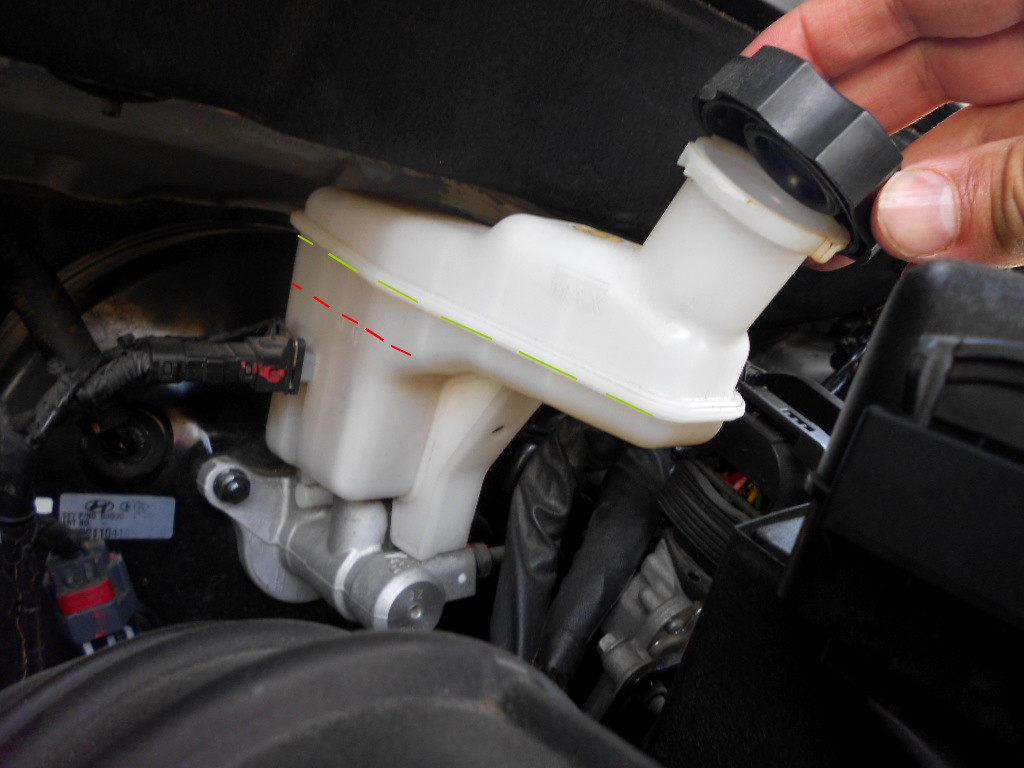

une fois les plaquettes changées, on remarque que le niveau de lockheed  a retrouvé son niveau d'origine. Bien sûr on n'oublie pas de refermer
