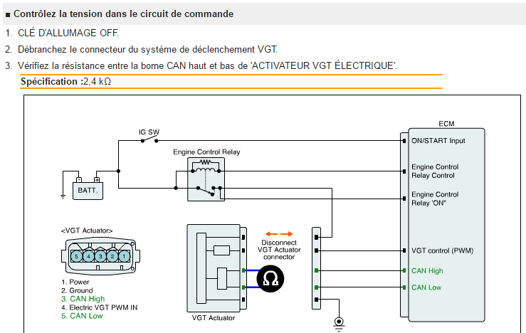

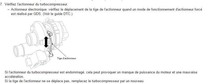

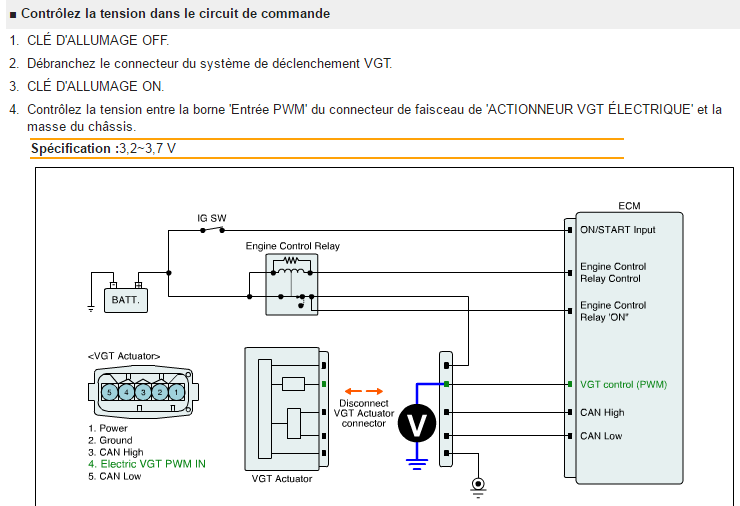

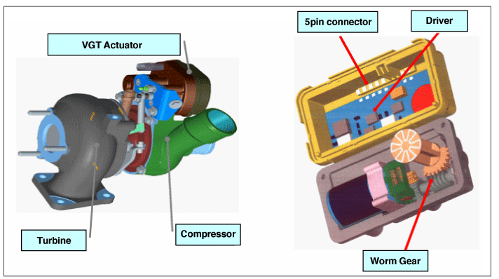

Salut, oui il y a plusieur manip a faire avant de faire le remplacement du turbo. Mesuré la tension qui arrive sur le wasegate et mesuré en ohms la bobine du wasegate. J'ai trouvé par mal d'info et procédure hyundai concernant le turbo.
J'ai passé ma valise au retour des vacances chez moi, et il y a bien que le code P2563. Pas de trace du P2562.
Rendez vous lundi 09/01 chez hyundai montelimar pour voir et préparer un peu l'intervention.
J'ai essayé de regarder le turbo, mais qu'est ce qu'il est mal placé. abusé.
Voici quelque schéma et info si ça peut servir au prochain ;-).
