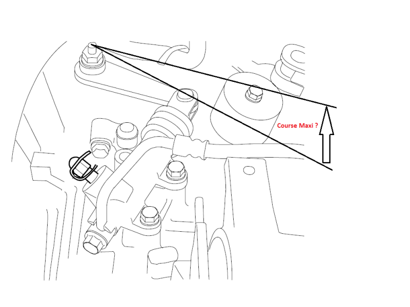

Voila mon problème, je n'arrive pas à purger le circuit d'embrayage.
Au départ il n'y avait pratiquement pas de course à la pédale il fallait que j'appuie à fond pour passer les vitesses et dés que je relevais
la pédale d'un centimètre le véhicule avançait.
L'embrayage (disque, mécanisme et butée) a était remplacé, toujours pareil, j'ai donc remplacer l'émetteur et le récepteur d'embrayage (pièces neuve)
Mais impossible de purger le circuit il y a toujours de l'air.
j'ai même essayé avec une seringue en poussant le liquide par le récepteur.
Par contre je constat que le circuit est équipé d'un damper.
Si vous avez une piste je suis preneur.

Pour la purge j'ai fais comme il fallait dés le début, j'ai quand même réussi à tout vider l'air, par contre
j'ai comme un doute que le vendeur (vendeur VO) ai fait remplacer l'embrayage, il n'y a toujours pas de garde.
Avez vous là mesures de débattement max au niveau de la fourchette avant que la butée touche le mécanisme ?
A vous relire.
