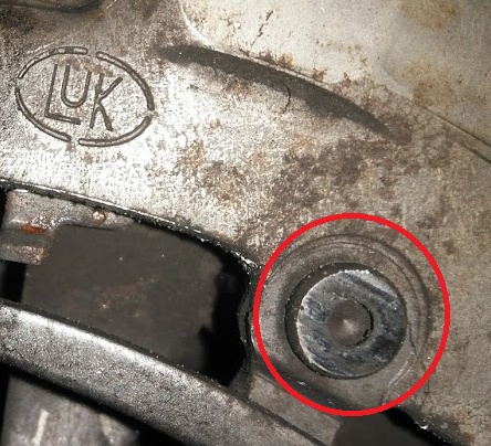

Salut
Suite a un problème, d accoup a 2000 tr/mn,sans bruit discriminent, j ai constaté une usure anormale sur la partie  MECANIQUE de l embrayage la 1er fois  a 120000 je n avais pas prêté  attention,mais j avais gardé les pieces (j étais un novice)....
130000 km plus tard je dépose la boite est voila la surprise
Toute les voitures que j ai eu jusqu a présent ,je changeais lE DISQUE embrayage a 200000 km ,et encore je le faisais par précaution pour eviter la panne
J ai une BM 120d de 2005 ;j ai jamais rien fait dessus,a part sont entretien normal....cela laisse a réfléchir
Et nous ne sommes pas ,des fous du volant (ma femme ou ma fille), et j ai toujours fais attention a l entretien de mes véhicules.

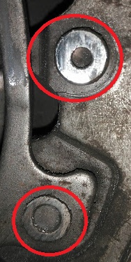

Là, par contre je trouve qu il y as vraiment un défaut de conception ou un vise caché ,
 car se n est pas une usure du disque d embrayage qui me pose probleme, mais lusure de volant bimasse LUK, par un jeu trop important angle inclinaison
l on constate bien le frottement sur les pieces de sertissage
ce qui peut a court terme, désolidariser l ensemble de ses pieces Evil or Very Mad
Pour info c est bien une piece d origine contructeur ,fournie par LUK
JE NE REMERCIE PAS LUK ni HYUNDAI (pour son choix)
POUR SON VOLANT BIMASSE QUI ET A L ORIGINE DE CETTE INVENTION DE M....
qui ne tient pas la distance ,d ou le changement de tous l ensemble

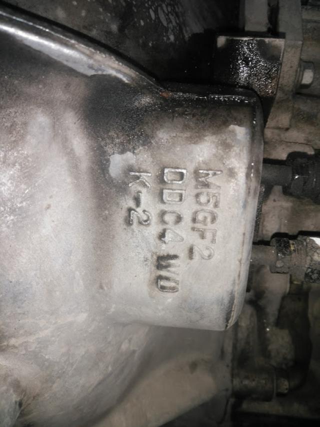

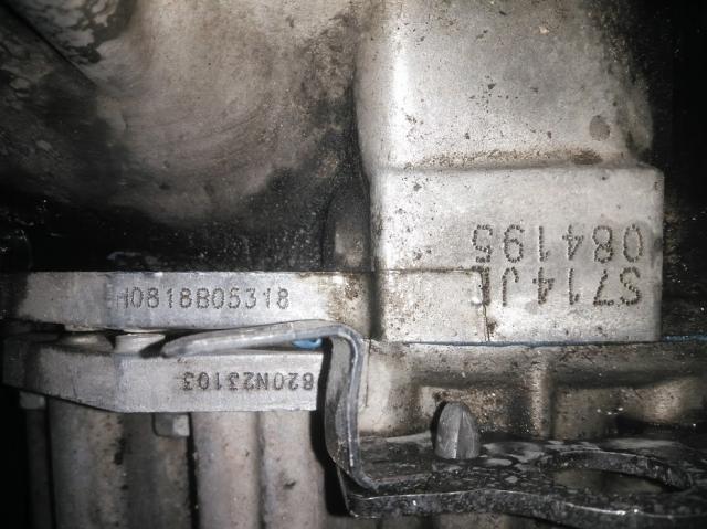

Est ce quelqu un a déjà adapter ce KIT simple masse sur son TUC 2007(version2)
suite probleme du  double masse LUK d origine avec sa butée hydraulique
Boite 6 vitesses n°820N23103/THETA K4
Carter embrayage N°H0818B05318/M5GF2-MDD C4WD-K2
Je suppose ensemble BOITE/CARTER S714JE084195 A CONFIRMER....
