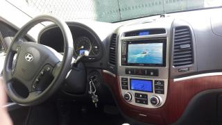

Salut la troupe, jai décidé d apporter quelques améliorations à mon santé 2007 et je vais essayer de vous donner du retour, ne sait on jamais ça peux toujours servir...
J'ai installé un poste alpine ine990 bt qui fait tel, GPS, mp3, micro onde et vibromasseur telescopique le tout avec une caméra de recul intégrée au feu de plaque

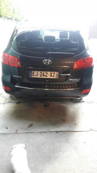

Je viens de recevoir un seuil de haillon inox de chez les chinois et j'attends un kit chrome pour les tours de fenêtres, un kit leds blanches pour les plafonniers, et de l'adhésif 3m 1080 série noir brillant de chez ebay pour recouvrir ces affreux plastiques imitation bois du tableau de bord.
je posterai les sites, prix, et retours qualités à mesures.

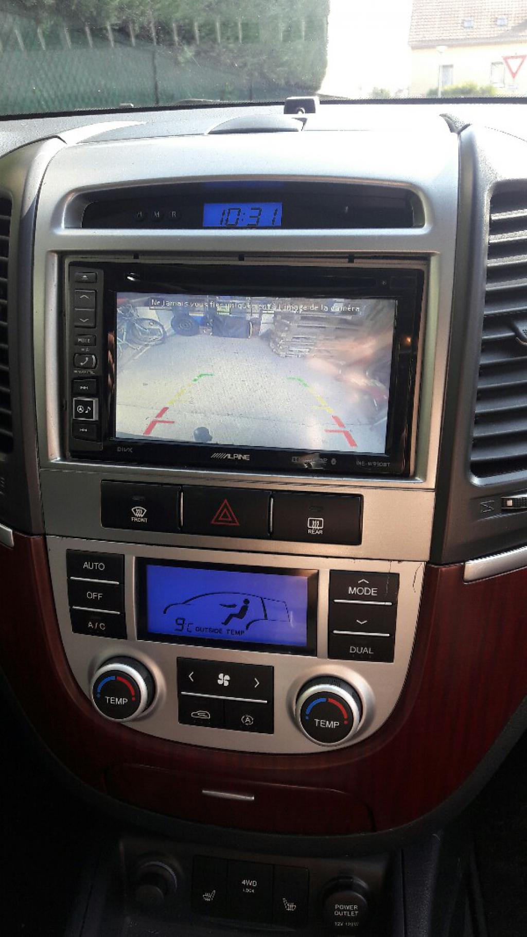

voilà pour le poste
http://www.ix35-tucson-santafe.com/image/110/d/6/0/screenshot_20170329-1252…
http://img.xooimage.com/files110/8/1/f/screenshot_20170329-
le poste est de très bonne qualité, envoi rapide, en revanche le kit dadaptation un peu limite mais se monte tout de même bien.
NB maintenant je comprends que certaines payent pour l'installation 😅 vu la galère
La caméra elle vient de hight tech privé payée 80euros j'ai eu la surprise de voir que c'est la même que celle vendu à 10balles chez Ali express. ccd incrusté à la place du feu de plaque
j'ai du creuser l'emplacement de l'ampoule car il était au mauvais endroit. Limage est surexposée mais bien lisible est très correcte, je trouve bizarre de ne pas pouvoir retouché l'image depuis ce poste que j'ai payé si cher...
Si je devais recommencer je partirai sur une caméra avec balance des blancs auto sur un site spécialisé camping car et pl. Je voulais prendre une intégrable mais la qualité n'est pas la...
C'est une caméra filaire qui fut une belle galère à installer. Le câble pars des feu de recul passe par l'accordéon du faisceau du hayon, file dans la carrosserie pour ressortir sous les bacs de coffre et longe les garnitures des seuil de portières jusqu'à rejoindre là trapè sous la boîte à gants pour enfin rejoindre le poste

A ce prix, le poste est aussi cher que la voiture Wink et la camera effectivement beaucoup trop chère.
J'ai pris celui là
https://fr.aliexpress.com/item/WITSON-CAR-DVD-GPS-for-HYUNDAI-SANTA-FE-ELAN…
ce qui fait le système complet avec l'enregistreur frontal, le camera de recul, l'OBD et la température/pression des pneus à moins de 350€ Cool
C'est sur que la qualité est peut-être en deçà d'Alpine, mais installé depuis un an, il fonctionne parfaitement et, aussi bien sa qualité audio que son intégration, sont plus que corrects.

je regrette pas l'achat du poste car vraiment c'est le top niveau son qualité d'image etc... La caméra en revanche 🤐
J'ai pas osé acheter le poste chez les chinois de peur d'avoir des ennuis. Et puis le dernier que j'ai acheté ma fait 8ans et fonctionne encore niquel

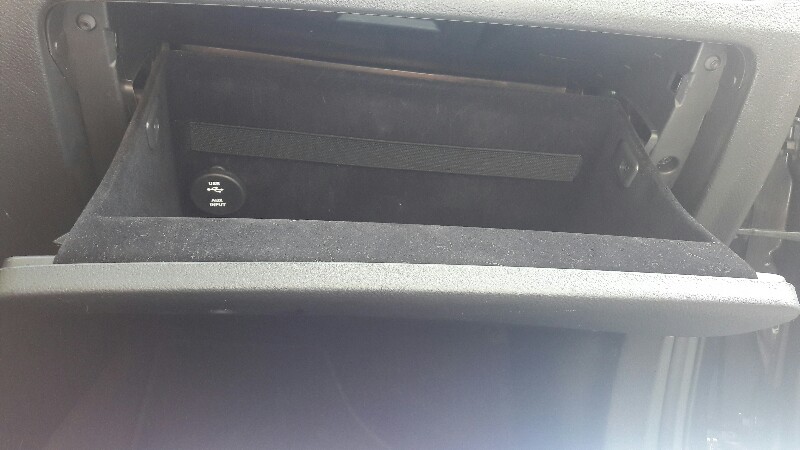

voilà le poste et les prises usb/jack

le bumper chromé du haillon

Dis voir alf, mon père a le même santa fe que moi et voulais voir pour acheter le même poste que toi mais il se demandait si les commande au volant marchaient toujours.
Est tu content du GPS ? Et len posté à la même dimension que celui d'origine ?

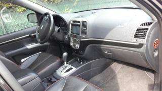

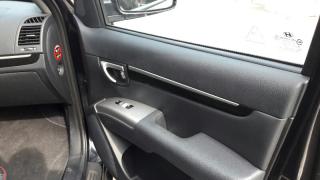

voilà à quoi ça ressemble avec le film 3m
Vous en pensez quoi ?

Dommage que tu n'aies pas mis les photos en grand format, cela rend plutôt pas mal en tout cas !
merci de l'info 😉
Désolé, je n'avais pas vu ce message et je réponds donc un peu tard.
Les commandes au volant fonctionnent parfaitement, en revanche le poste étant plus large que celui d'origine, il faut scier un peu de matière sur les cotés (jusqu'au changement de matière plastique vers les aérations). C'est assez facile, il suffit de supprimer les parties argentées de chaque coté.
Pour ma part, j'ai fait ça un peu "à l'arrache" et pourtant ça se voit à peine (voir photo plus haut).

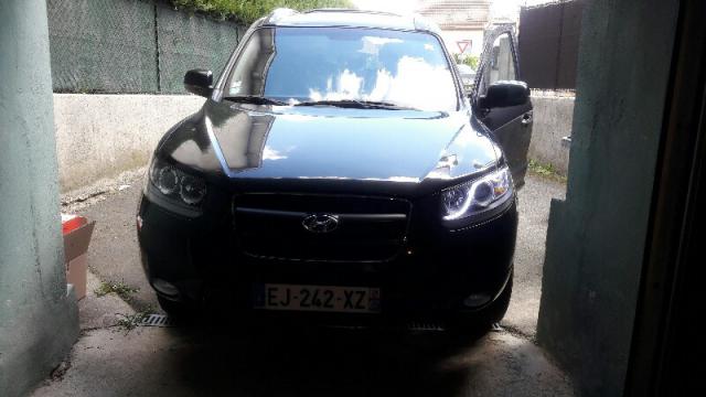

voilà la suite des motifs j'ai installé des feux diurnes récemment ça donne ça pour le premier optique

après quand les feux de routes tout jaunes sont allumés de nuit ça fait un peu con ! 😅😅😅
y a plus qu'à trouver une solution pour avoir de la lumière blanche qui éclairé bien ...

 regarde les possibilités chez ampoule leds ou ledperfs.
Tu as aussi les philips Xenon effect qui donnent un bel effet blanc/bleuté.
https://www.ledperf.com/ampoules-xenon-effect-h7-=c=-139_239.html?gclid=CJOl-tq51tMCFRAW0wodeb0Lxw
C'est ce que j'avais mis sur mon dernier Tucson. Elles claquent cependant plus souvent que les origines.
On n'a malheureusement pas trop le choix ni sur le Tucson ni sur les SF I et II.
 Beau travail les 'jours'  Okay
