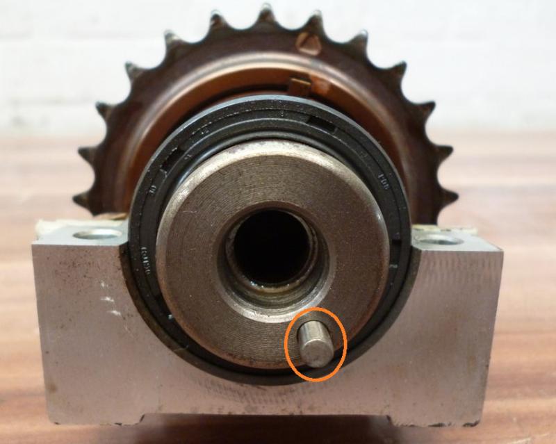

vue que la distribution a été faite verifie le tetons qui  maintienne la poulie sur les arbres a came
Ils servent de fusibles ils peuvent être tordu ou en limite de rupture d ou un décalage moteur....d ou un léger décalage moteur et ce claquement
mais ce n est qu une hypothèse

Je ne vois ce que peuvent être ces fameux téton, ils sont accessibles en retirant uniquement le cache supérieur de courroie ? Ou il faut retirer les caches culbuteurs ?

Pour le teton (clavette) il ne faut pas retirer le cache culbuteur.
les 2 tétons sont OK

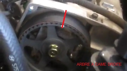

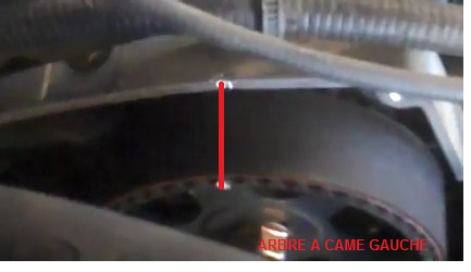

Le calage est OK
 Vilebrequin 13h
 Poulie arbre came gauche 11h
 Poulie arbre came droite 13h
 vérifier qu il n y pas D ECART de jeux sur les chaines (entre les 2 arbre a came de chaque bord)
Bien qu il n y pas eu de démontage cela devrait  être aligné avec la distribution

Pour les tetons ,j ai eu se problème de debut de rupture d ou l inportance de les controlees .....
