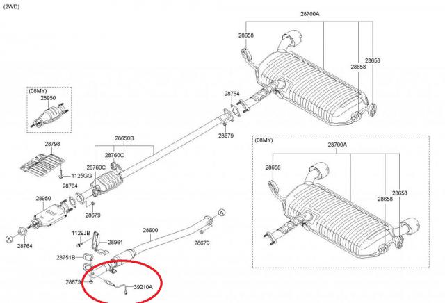

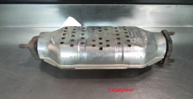

ATTENTION "SI CATALISEUR PAS DE SONDE DE TEMPERATURE ni mesure DELTA P"
Il est possible qu il soit  colmater d ou se passage en mode degradé
Catalyseur et ou sonde lambda HS Cercle rouge ....
vue pour 1ERE GENERATION
LES GAZ sortent normalement de l echappement?
http://www.ix35-tucson-santafe.com/image/110/c/4/1/fap-50bff61.jpg.htm
2/ sonde T echappement TURBO 2 eme generation
Emplacement
la sonde lambda  a gauche en bas et la sonde de température a droite plus haut

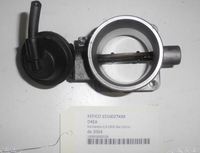

Le boitier Papillon
Le boîtier papillon pneumatique 1ere génération est piloté par un mécanisme électrique (électrovanne de régulation) qui est lui-même contrôlé par un calculateur.
Contrairement à la 2eme génération électronique qui  va directement au calculateur.
Le calculateur pilote  le boîtier papillon  grâce au capteur de position de pédale.
Emplacement
Pour les pneumatique :
, la membrane pourrait être poreuse
  Probleme de capilaire de commande pneumatique
  Probleme de pompe a vide
  Probleme electrovanne de regulation
