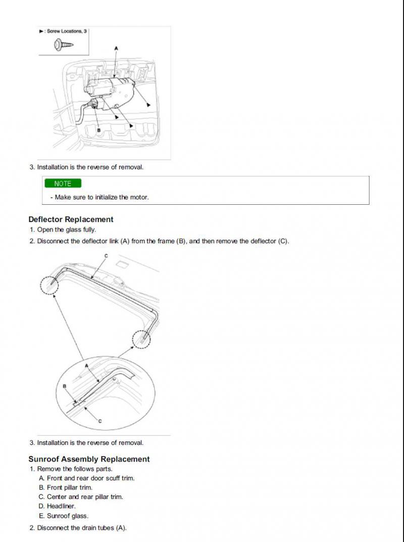

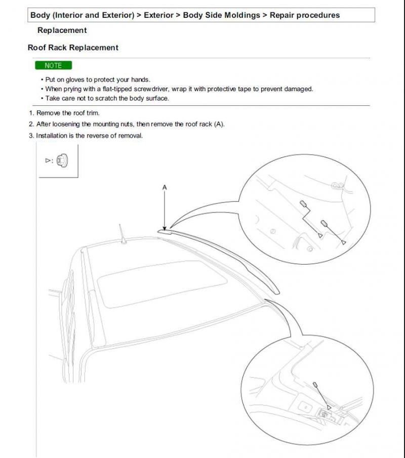

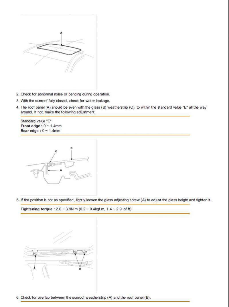

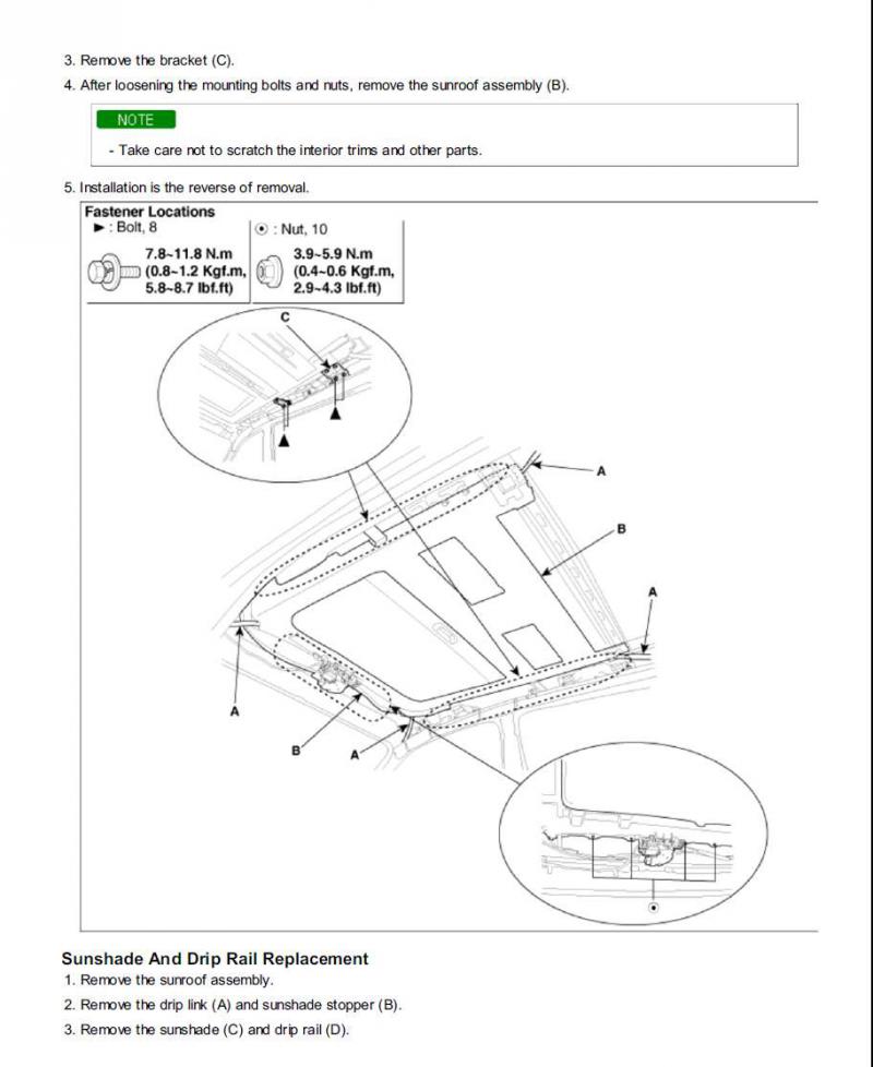

Suite à une demande par mail, voici la procédure à suivre :
--> PDF à télécharger : http://www.sendspace.com/file/gjpypl
