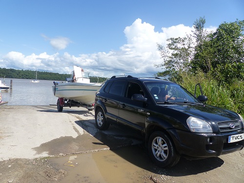

Pour ce qui est des amortisseurs, je crois que je vais devoir y passer puisque 165000 d'origine, et surtout que j'ai un claquement à l'arrière droit quand je passe sur un ralentisseur par exemple, bruit que je n'ai pas à gauche sur le même "obstacle".
En plus le routes ici sont assez "mauvaises", et comme vous le voyez sur la photo, je tracte un bateau. Donc, quand il faut, il faut......
Et ça ne fera de mal qu'à mon porte feuille, surtout pas à mon Tucson
