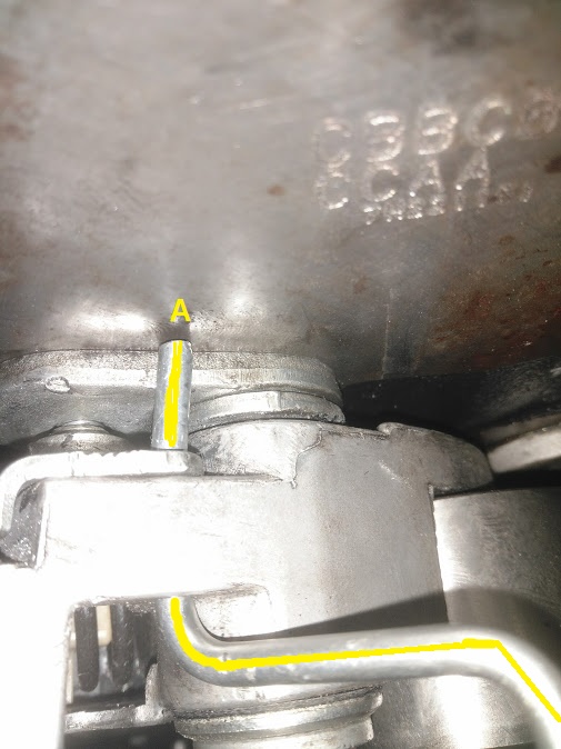

Je viens de remonter la nouvelle pompe a eau, et je me suis rendu compte en remontant la distri, et en faisant 2 tours moteur a la main, que le gale tendeur bougeait de haut en bas.
Du coup avant de tenter un démarrage a la clé, je préfère voir avec vous si c'est normal qu'il est un débattement car je ne me souvenais pas avoir ça lors du changement de la courroie. Vu que j'ai été obligé de le démonter pour enlever le cache de la pompe a eau, j'ai un doute si je l'ai bien remonté (il joue bien son rôle de tendeur mais bouge quand je fais tourner).

La cale
du tendeur?
la pige qui est sous tension avant de tendre la couroie?
voila un lien
http://www.ix35-tucson-santafe.com/t4293-CHANGER-LA-COURROIE-DE-DISTRIBUTIO…
Bonne chance

En fait la cale est bien enlevée et le galet tend bien la courroie. Par contre quand je fais tourner le moteur, le galet a une fâcheuse tendance a bouger et donc détendre et retendre la courroie.
