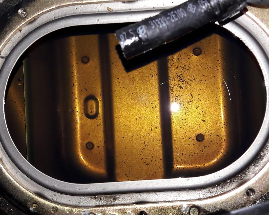

après ma présentation ,je vous décrit donc ma panne . après 50km avec mon bateau au cul le moteur c'est arrêté net sans préavis . impossible de redémarrer et j’étais dans un virage avec la remorque qui dépassait sur la route bref  pas idéal.
Aprés quelques appel notamment mon assistance, machinalement j'essaye de redémarrer et le voila qu il ce met en route .je sort donc ce coupe gorge et essaye de rejoindre le garage sensé me remorquer qui était a proximité et au bout de 10km a peine rebelote.
ce coup ci la dépanneuse m a chargé la voiture . je le rappelle dans l’après midi et celons hyudai qu il avait contacté pour ce renseigner sur cette panne (c'est un petit garage Renault)  c’était le capteur vilebrequin il me préconise également le remplacement du capteur arbre a came .
c'est là que je découvre ce forum et découvre également la saga des reservoirs. tout ce qu'il me faut pour me mettre dans le doute sur l’origine de ma panne.

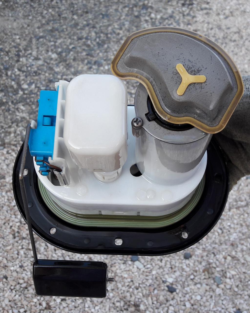

J ai récupérer ma voiture fait quelques aller retour boulot maison et tout semble bien fonctionner mais cependant j'ai pris mon courage a 2 mains et grace a  l excellent tuto sur le démontage de la pompe de gavage je m'y suis mis. c'est vrais qu'avec l'explication l’opération est relativement accessible.
et là bonne surprise la crépine est très propre et le réservoir quelques débris mais rien d'alarmant.
du coup je suis un peu plus confiant je sais pas si d'autres choses a l'origine de cette panne sont a vérifier mais je vous remercie a tous pour cet excelent forum
