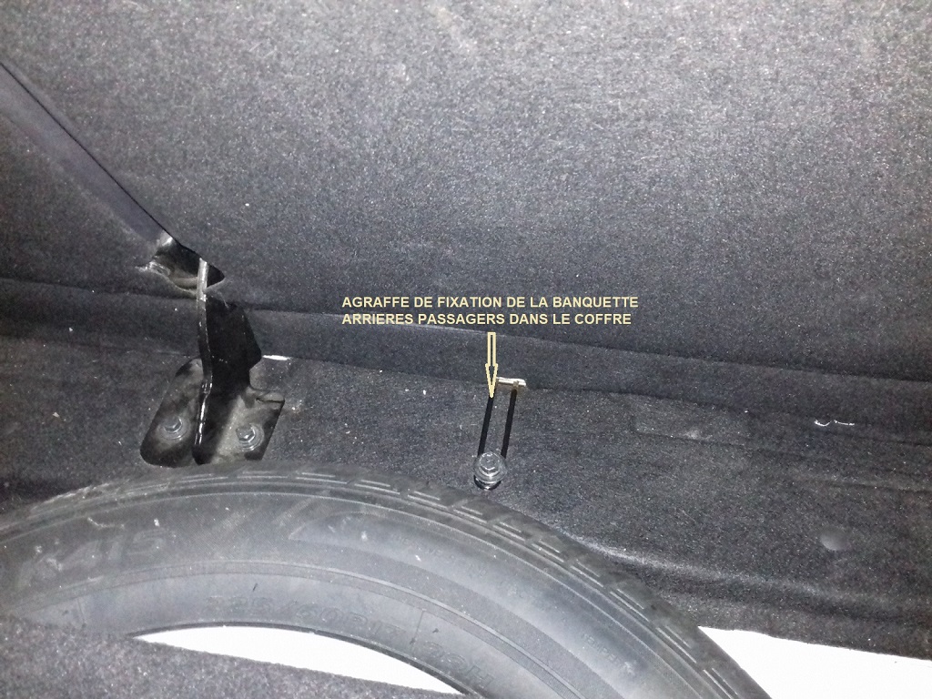

- Démontage de la banquette arrière passagers (une longue agrafe vissée accessible par le coffre et 2 clips verticaux devant aux pieds passagers, déconnecter les 2 palpeurs d’assise passagers), enlever la banquette à 40/45° vers l’avant du véhicule). (photo n°3)
