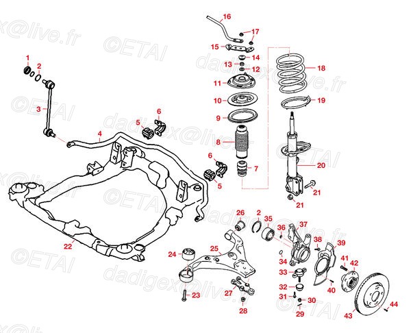

à toutes et à tous et une superbe année 2018 sans pépin mécanique Okay
Pour ma part début d'année avec un claquement sec situé sous le moteur et plutôt au centre. Ce claquement s'entend en roulant mais de manière aléatoire en tournant à droite serré. Aucun bruit en tournant le volant à l'arrêt. Mon SANTA FE III a 124000 kms.
J'ai pensé à une biellette de la barre stabilisatrice mais compte tenu de l'emplacement du bruit je penche plutôt pour un (ou des) silent-blocs (de la barre stabilisatrice) défectueux.
Votre avis ?
Existe-t-il un schéma de l’emplacement de ces silent-blocs pour le Santy 3.

MessagePosté le: Jeu 4 Jan 2018 - 11:30    Sujet du message: Silent bloc barre stabilisatrice Répondre en citant
 J'ai le shema du train avant

MessagePosté le: Jeu 4 Jan 2018 - 12:14    Sujet du message: Silent bloc barre stabilisatrice Répondre en citant
oups c'est Tucson !! j'ai acheté ma revue technique en ligne, du coup je consultecomme je veut, je te le conseil, je te passe le lien !
https://www.revue-technique-auto.fr
Tu auras tout les shemas, diagnostiques et tout !

 Dominique ! Tu es ici dans la rubrique TUCSON, normal qu'on te cause TUCSON ...
Merci de respecter les sections dédiées et aussi, peux-tu mrenseigner l'année de ton SF III dans ton profil car sans ça, on patauge et on perd du temps à répondre.
Bonne Année 2018 !
Voici - en anglais - de quoi t'aider, je pense.
Tu peux aussi trouver les vus éclatées et références des pièces OEM via ce site :
https://www.jimellishyundaiparts.com/cars/Hyundai/0/Santa-Fe/car-parts.html
Tiens-moi au courant si c'est bon ou si tu as besoin d'autre chose.
