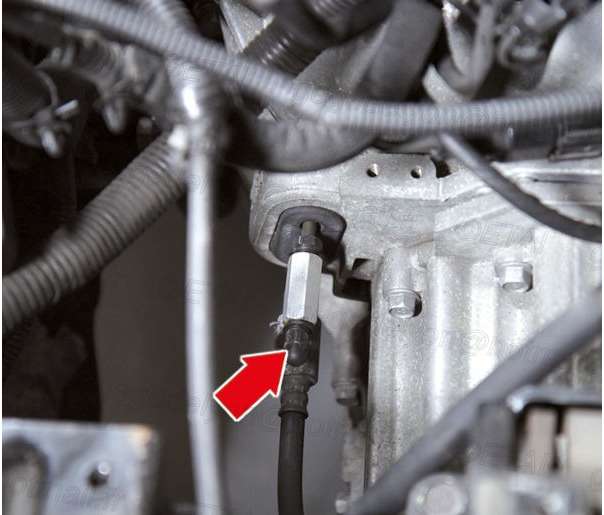

Je reviens vers vous suite a problème pédale embrayage molle .
Je cherche une photo ou document indiquant l'emplacement de la vis ou des vis de purges
J'ai parcouru le forum mais les document que j'ai trouvé était d'un post de 2012 et tous les documents et photos
 sont partis a la casse , si quelqu'un peut me renseigner , ce serait sympa ,j'ai jeté un oeil sous le capot de mon TUCSON
mais je n'ai pas trouvé la vis de purge .il faut regarder par dessus ou par dessous le véhicule , faut il défaire des tuyauteries pour purger?
Toute photo et document seraient bien venu .

sur ces photos ,  ou sont la ou les vis de purge ?

je viens de regarder sous le capot de mon tucson ,et je me suis aperçu que les photos + haut son surement d'un tucson 5 vitesses   , alors que moi c'est un 6 vitesses donc pas du tout pareil  et je recherche toujours cette vis de purge .
j'ai pu constater deja que certaine  pieces de tringlerie de vitesses sont differentes .
ce serait bien que quelqu'un qui aurait fait une purge sur boite 6 vitesses puisse me renseigner et eventuellement poster de photos .
Question : boite 6 sont a embrayage  simple ou double  pour l'annee 2007, j'ai lu un truc de ce style sur le forum ?
j'ai remarqué coté radiateur ,que 2 tubes sont  pratiquement au bord de la boite dont un avec capuchon caoutchouc ,mais je ne sait pas si ça correspond pour faire la purge .

 j'ai remis la photo...

belle photo merci ,c'est bien sur celle la que je bosse , pas très pratique d'accés ,combien de temps faut il pour reussir a purger ?? ,car hier j'ai fait quelque manip de purge  il y as encore de l'air ,je vais continuer aujourd'hui mais je pense que ça va etre long , s'il y a une astuce pour que ca aille plus vite je suis preneur.
 N'y a t il pas d'autre purge a faire sur ce circuit d'embrayage ???
Faut il purger aussi les freins ???
question:
j'avais mis 2 photos , la premiere ça va c'est identifier (purge) .  Mais sur la 2eme a quoi correspond ce capuchon noir ?? ça ne ressemble pas a une purge c'est situé sur la boite sur tringlerie de vitesse alignement reservoir  pour frein et embrayage.(voir photo du bas )j'aime bien savoir a quoi ça sert .
