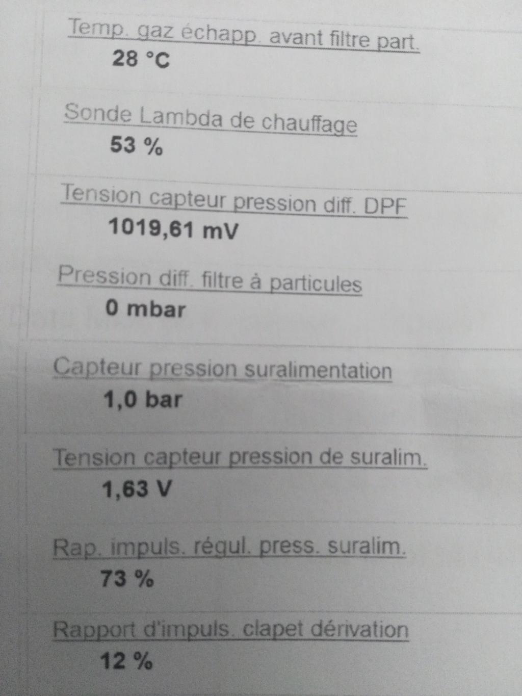

J'ai emmené mon véhicule pour un décalaminage à l'hydrogène, j'ai également fait passer la voiture à la valise par mon garagiste et le code erreur est le suivant :
C1611 Signal CAN de l'unité commande EMS / Erreur communication
Voici le compte rendu :
Le garagiste me dit que ca peut venir du filtre à gasoil à changer (il n'a que 23 000 km) ou de la sonde lambda, la pompe de gavage, le FAP ou les injecteurs.... en gros un peu tout le moteur...
