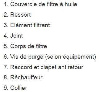

MessagePosté le: Mar 27 Fév 2018 - 17:14    Sujet du message: cloche filtre a huile / tube plastique Répondre en citant
 je n'ai pas d'autre info que le fil de Pendragon que tu as trouvé.
Et ceci :
