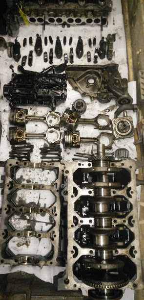

Suite a une occasion  pour 150€,je l ai acheter pour pièce.
Bon pour le prix il n y as pas de grande surprise,sur la 3eme bielle il n y as plus de coussinets ,
du coup le vilebrequin a ete marqué dommage.....si quelqu un a une bonne occas,je suis preneur
Bizarre a croire que c est un point faible le 3 eme cylindres car  sur un autre moteur ,le vilebrequin c était fendu ,je dirais même cassé...
 La culasse est nickel l arbre a came et les soupapes aussi,
le bloc reste correct ainsi que les pistons .

Ce moteur je le connais bien,ce n est pas une 1 ere pour moi ,du coup quand j ai vu l occasion ,je me suis fais plaisir....
