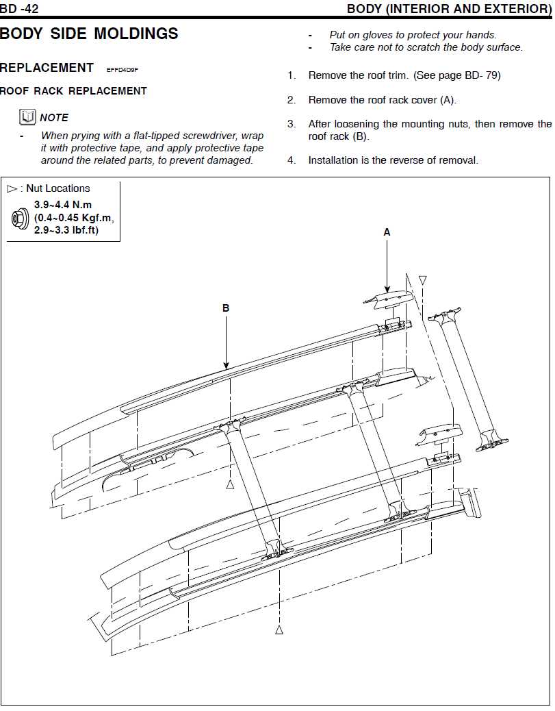

 apparemment pas trop compliqué :

le cache arrière je l'ai déjà enlevé pour retirer les barres de toit.
Mais impossible d'enlever le cache avant.
J'arrive pas à voir les points de fixation
sur ton plan on dirait qu'il n'y a aucun point de fixation avant.
Messages: 12 786
MessagePosté le: Ven 20 Avr 2018 - 17:27    Sujet du message: Démonter rail de toit santa fe 2 Répondre en citant
 sans doute... je n'ai aucun autre plan des rails de toit.
ça va être compliqué si tu dois forcer pour ôter.

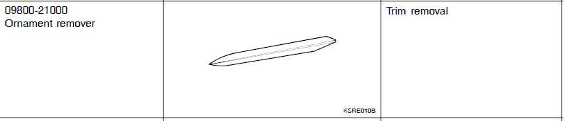

Dans les premières pages du fichier, il y a toujours les "instruments" à utiliser.
Voici celui proposé :
Je vais regarder chez Tucson au cas où... je repasse si j'ai une info différente.
