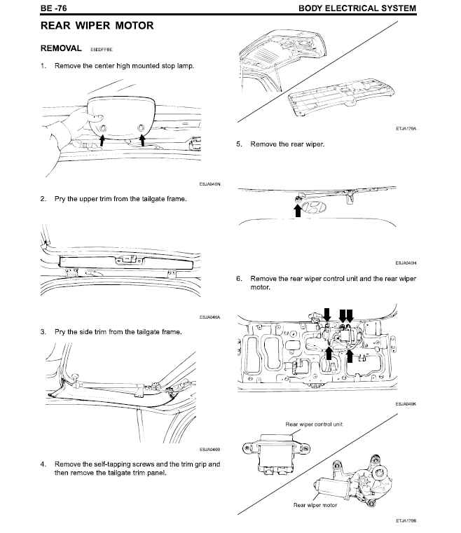

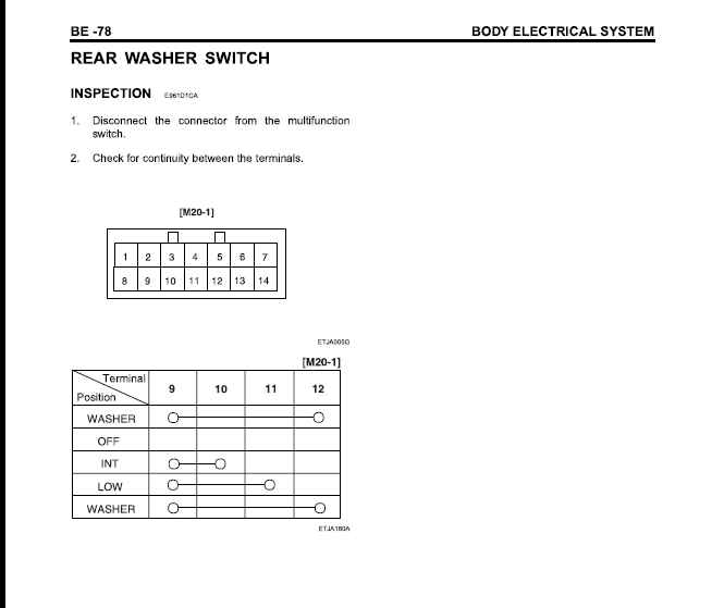

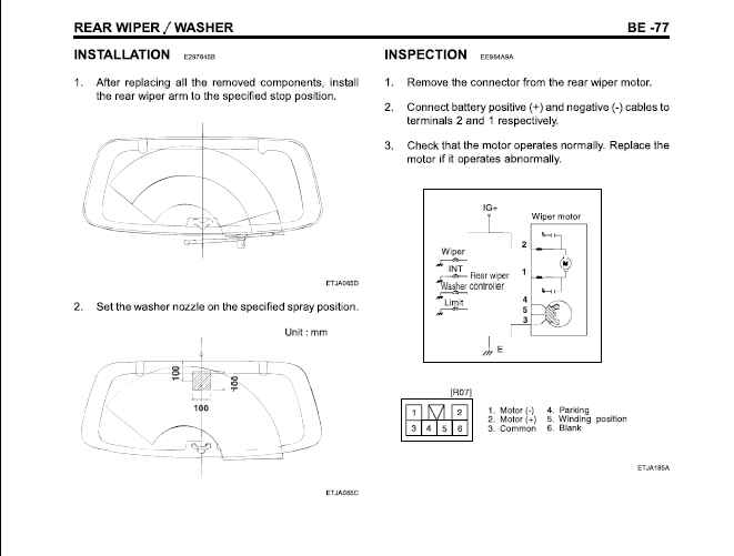

Dans le fichier ci-joint (Sfé essence), tu as les infos de démontage (page 61) du moteur essuie-glace arrière :
http://www.sendspace.com/file/2u43tx
J'espère que ça t'aidera
