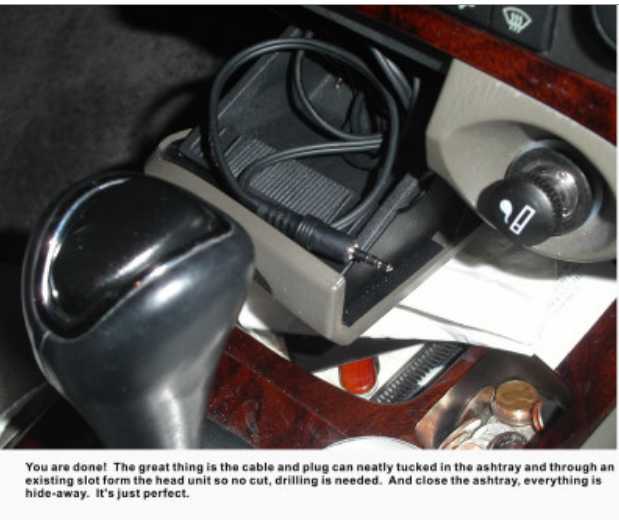

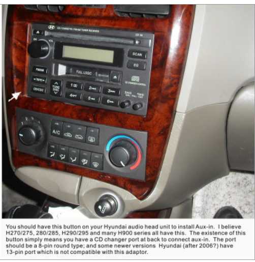

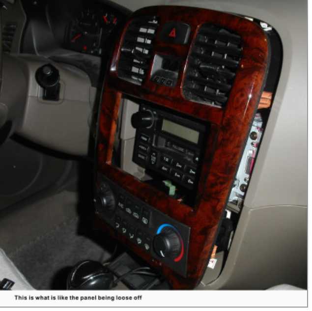

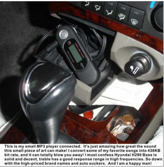

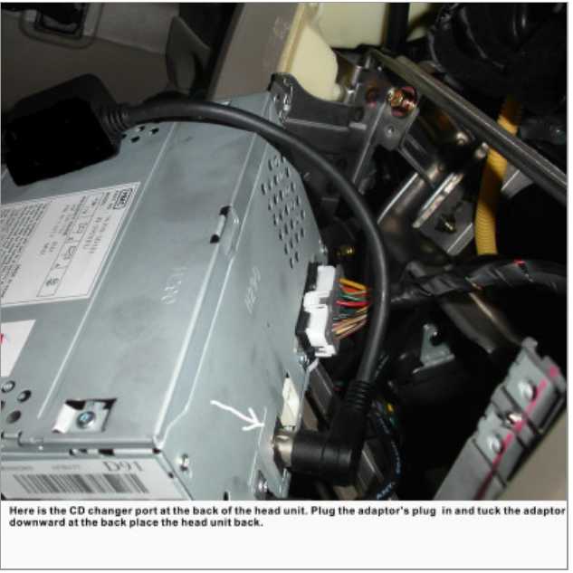

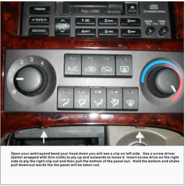

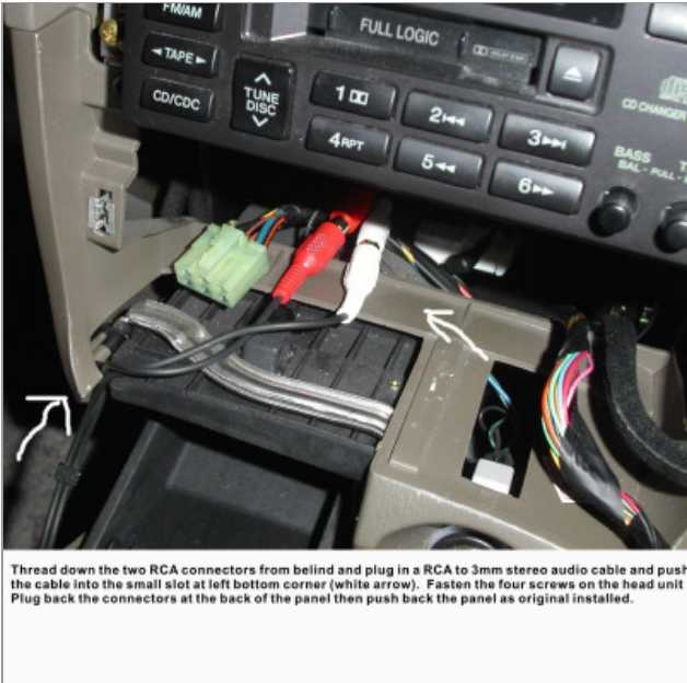

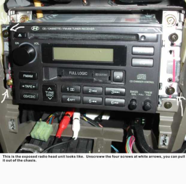

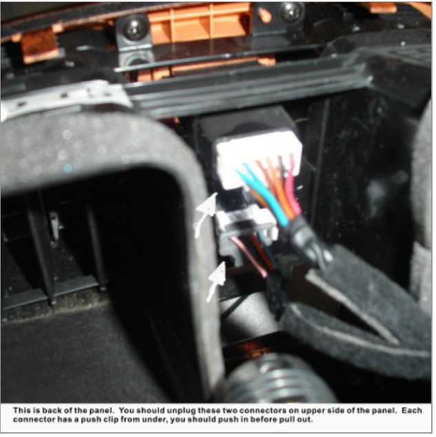

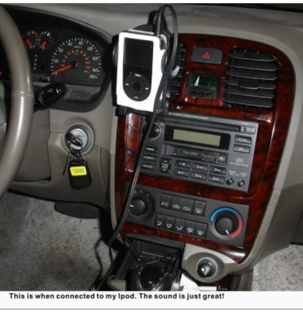

A tester... uniquement pour Sfé I avant 2006 (12V):
