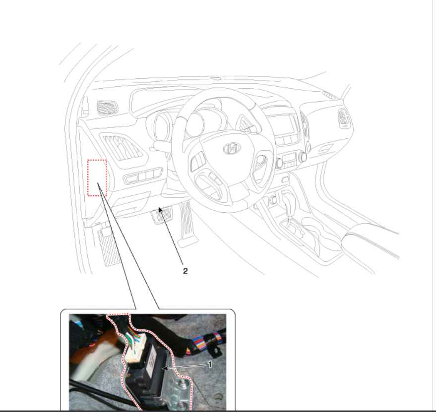

Je vais mettre regarder le code erreur je te dirais , le Monsieur au garage pense que c'est le boitier dehors sous la voiture du coté du pont arriere ....
Posts: 13,325
PostPosted: Fri 21 Dec 2018 - 17:34    Post subject: Voyant tableau de bord Reply with quote
 ok ... je n'ai que très peu d'informations, je vais voir...
La localisation du module de commande 4WD
Posts: 13,325
PostPosted: Fri 21 Dec 2018 - 17:41    Post subject: Voyant tableau de bord Reply with quote
Rodrigue, j'ai mis juste une procédure pour l'ECU 4wd en MP
Il y a beaucoup trop de fichiers pour trouver celui qui correspondrait, je n'ai pas assez de temps aujourd'hui.
Regarde en MP

Bonjour et bien , oui toujours pareil je viens de demander a ma femme par telephone , hier j'ai vu avec le garagiste qui l a regarder (la voiture  pas ma femme ) avant la Noel et m a bien confirmé que ils n ont pu effacer le default que seulement en touchant les connection du boitier sous le vehicles au pont arriére . Et ils n ont tjrs pas donner le prix de ce boitier ....
si j'ai bien tout compris l ECU lui est sous le Tableau de bord , je ne connais pas le non du boitier sur le pont ....
