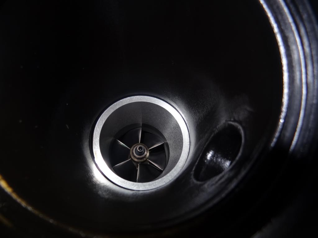

Par contre, j'ai pris en photo le turbo. On peut y voir un peu d'usure sur le bout des ailettes.
Est ce grave?
A bientôt
Posts: 13,271
PostPosted: Sat 4 Aug 2018 - 17:14    Post subject: defaut moteur aleatoire Reply with quote
 là, je ne peux pas te répondre, je ne suis pas mécano.
Tout ce que je peux dire est qu'il n'a pas fallu beaucoup de km pour voir des turbos HS sur ces premiers Tucson malheureusement.
Là cela dépasse mes compétences malheureusement.
