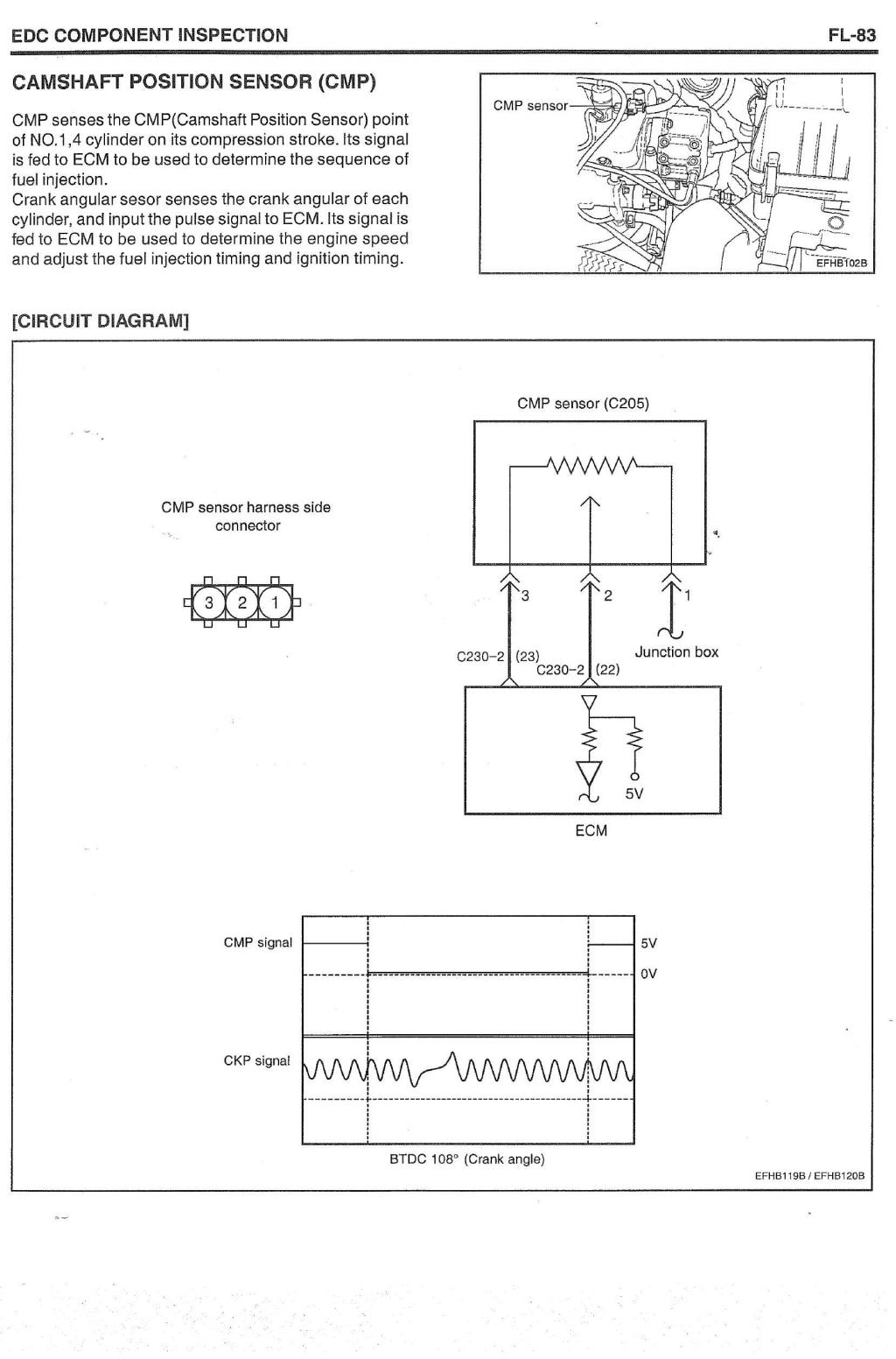

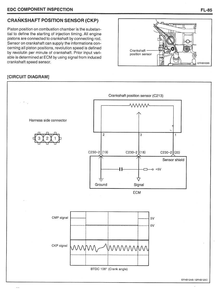

 oui, je sais qu'il s'agissait du SF II... mais je t'ai mis ce lien pour la photo du Tucson qui a le même moteur...
Tu te débrouilles en anglais ?
Voici les 2 capteurs et procédures :
Crankshaft - vilebrequin
Camshaft - AAC
Dis-moi si tu as toutes les infos nécessaires.

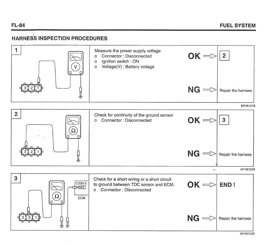

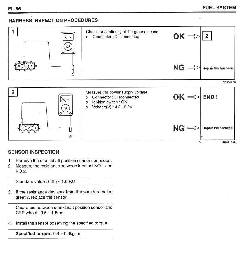

 je te joins le fichier en anglais correspondant aux procédures de tests et réparations (ça peut toujours servir), c'est page FL-187 et suivantes :
http://www.sendspace.com/file/bq7thc
Il s'agit du Tucson mais je me répète, c'est le même moteur D4EA.
Je continue de chercher si tu ne t'en sors pas avec ça, tiens-moi au courant surtout !
