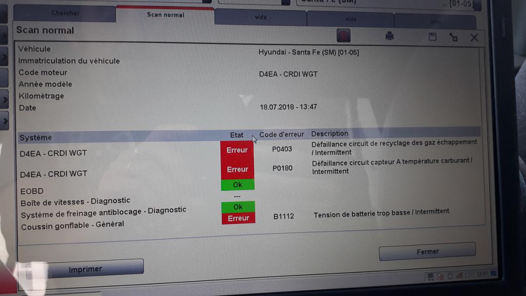

Je vous donne mes nouvelles.
J'ai reçu mon boitier diagnostique. Verdict: 3 erreurs dont une qui n'a rien à voir avec mon souci.
(j'espère que les images ne seront pas trop grandes, je les ai redimensionnées en 1024*768)
Je commence à voir plus clair.

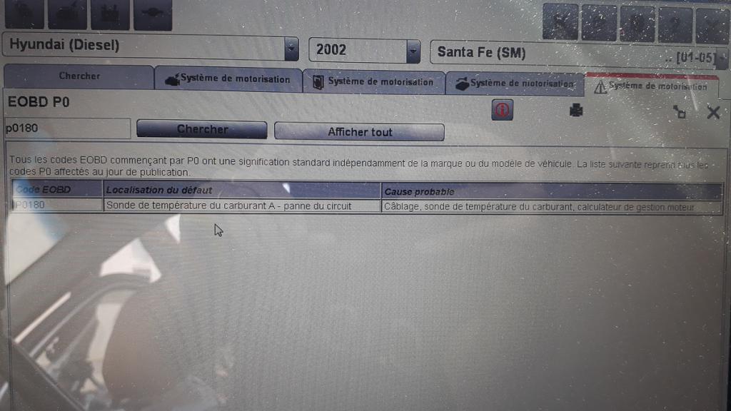

Sonde A c'est celle qui est sur la pompe de gavage ou bien juste dessous du filtre à gasoil?
Messages: 635
Pneus été/hiver/Dim: Mixte
MessagePosté le: Mer 18 Juil 2018 - 17:10    Sujet du message: Démarrage difficile Répondre en citant

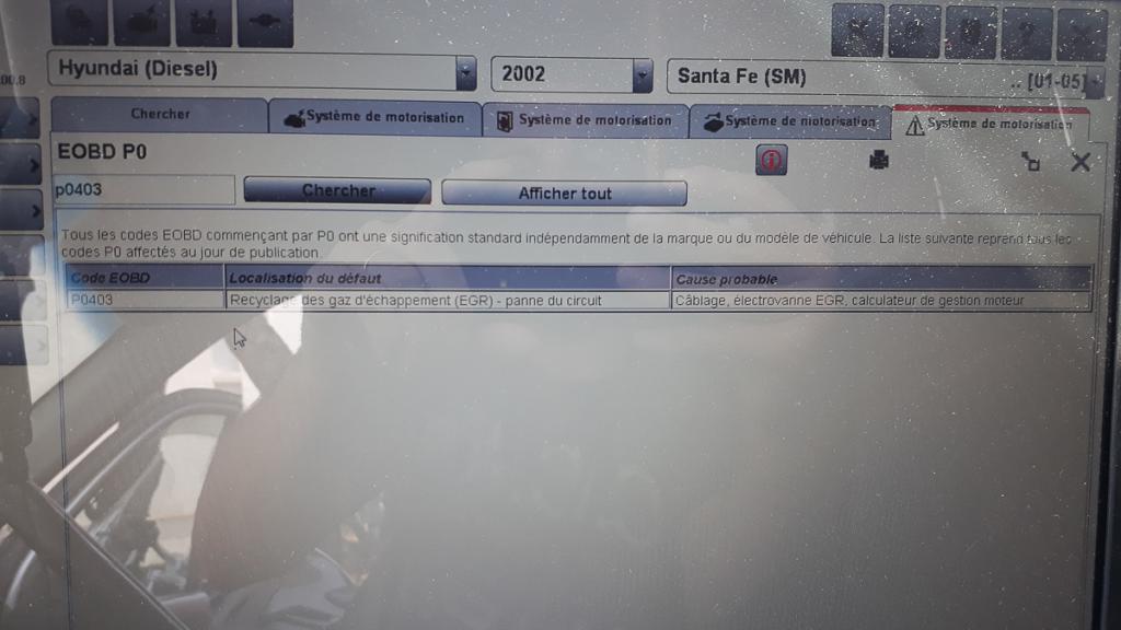

Le defaut P0403 c'est généralement un problème de la vanne EGR il me semble
En effet oui, mais je pense plus à quelque chose lié à la vanne EGR (selenoïde, electrovanne, faisceau, câbles,..). Parce que ma Santy a beau avoir 210000k mais elle tourne comme une horloge, nerveuse, pas d'acoups, pas de perte de puissance, pas de fumée. Juste ce satané démarrage. Ma vanne EGR n'est pas électrique, elle est juste pneumatique. Je l'ai redémontrée une 2eme fois, et nettoyé encore mieux que la 1ere fois, je peux pas faire mieux. Elle s'ouvre/ferme en forçant un peu.
Est-ce qu'une sonde température carburant peut empêcher le démarrage au quart de tour? Si elle était défectueuse, les informations vers le calculateur seraient erronés? et si c'était le cas, pourquoi ma santy démarre mieux à chaud (2-3 secondes). J'ai réussi à avoir des informations sur la température de la sonde carburant, j'avais 49° après avoir roulé, je présume qu'elle fonctionne. J'ai réussi à la repérer grâce à tes documents Hermine.
J'ai oublié de préciser que dimanche dernier, j'ai roulé entre 160-180km/h exprès pour la vanne EGR pendant 20 bonne minutes sur autoroute donc j'étais tout le temps à 4000tr/min, j'ai rien remarqué d'anormal de ce côté-là.
