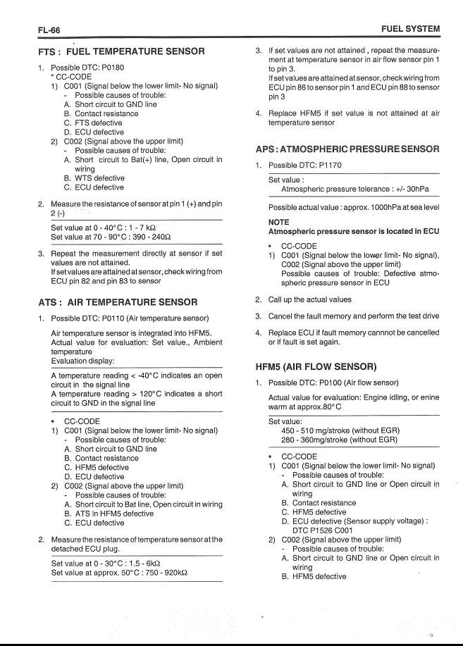

Un nouveau code erreur est venu s'ajouter en plus des autres: code p0110. C'est à ne plus rien comprendre. Apparement capteur de température d'air d'admission. C'est la sonde qui est dans le débimètre? Je comprends plus rien..
krixoff
Inscrit le: 08 Oct 2015
Messages: 30
Vh actuel / Année: Santa Fe
Motorisation: 2.0 diesel
MessagePosté le: Ven 20 Juil 2018 - 11:57    Sujet du message: Démarrage difficile Répondre en citant
Bon j'ai testé la sonde t° d'air d'admission (erreur p0110) et la sonde t° de carburant (erreur p0180). Elles marchent toutes les 2. J'ai de la résistance.
Alors  je décide d'aller plus loin. Je teste le voltage sur les faisceaux de chacun. Je n'ai rien sur celle de la sonde t° de carburant qui marche (j'avais aux alentours de 2200ohms). Mais en voltage, j'ai 0v. Donc le problème vient de là. Maintenant, je ne sais pas si c'est le faisceau lui-même, le câble ou au niveau calculateur (prise ou lui-même).
Du côté de la sonde de t° d'air d'admission qui se trouve dans le débitmètre. Je me répète elle fonctionne aussi, j'ai la bonne résistance à la bonne température (ce matin, il faisait 30° ambiante et j'avais si je me rappelle bien 1770ohms). J'ai testé le voltage, j'ai bien 5v. MAIS j'ai testé le câble bleu (le cable 1 sur le faisceau) et il n'y a rien qui se passe. C'est censé être le câble qui informe le calculateur? J'ai 0v dessus. A moins que c'est parce que je n'avais pas débranché l'ecu au moment du test? Est-il nécessaire de débranche l'ecu pour tester? Et là aussi dur de savoir si c'est le faisceau ou le câble.
En tout cas, j'en conclut que la sonde du débitmètre n'informe plus correctement le calculateur, et du coup, la vanne EGR ne fonctionne plus à la juste valeur. Si vous avez des codes P0110 et P0403, ils ont un rapport. Pourtant ma sonde marche toujours. J'ai appris que dans le PDF que Hermine a partagé (Je te remercie encore), que le calculateur considérait la température comme 60°c si jamais la sonde était en panné ou si le signal n'y arrivait plus (ce qui est mon deuxième cas).
 Ma bagnole est réellement en plein "3ème âge" où les gros soucis de faisceau moteur commencent. J'avais eu déjà un souci sur le faisceau au niveau du câble/connecteur sur un des injecteurs.
Et puis, comme précisié auparavant, ma pompe HP fuyait un tout petit peu et juste en dessous se trouve la sonde de température de carburant. Il a du prendre du gasoil dessus et empêche de fonctionner la sonde qui marche toujours d'ailleurs. Je me suis procuré du nettoyant contact WD40 et je vais en pulvériser sur tout ce qui va pas et voir les résultats. Peut-être que les connecteurs/cables ont pris de la graisse.

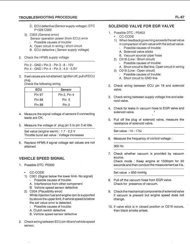

 quelques infos utiles :
P0180 http://www.autohex.net/dtc-help/hyundai/91/2002/4768/P0180/
P0403 http://www.autohex.net/dtc-help/hyundai/91/2004/4768/P0403/
et https://carbon-cleaning.com/diagnostic-auto/code-obd/p0403-hyundai-diesel
et http://ix35-tucson-santafe.com/t5853-Probl-me-voyant-Check.htm
P0110 http://www.autohex.net/dtc-help/hyundai/91/2001/4768/P0110/
Je cherche le reste des infos, c'est plus difficile si cela ne concerne pas spécifiquement le moteur... et je n'ai toujours pas récupéré mon DD externe en réparation depuis ... mai !

tu as aussi ce fil :
http://ix35-tucson-santafe.com/t8091-Controle-d-un-DEBIMETRE.htm
Aussi :
Autre chose, n'écarte pas la sonde lambda défectueuse qui pourrait éventuellement générer les autres codes défaut (air, calculateur, EGR, pot catalytique, ça tourne autour...)
