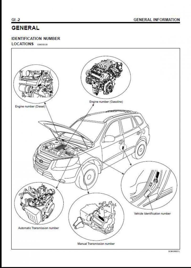

MessagePosté le: Sam 4 Aoû 2018 - 17:19    Sujet du message: Urgent reference bva crdi 155 4x4 Répondre en citant
 et navrée pour le retard à te répondre.
Repasse m'informer du numéro de BVA de ton Sfé que je puisse regarder si j'ai la documentation le concernant.

Ou se trouve le pont avant? Il est dans la boite? Et la boote de transfert? Je ne comprends rien! Y aurait il quelqu un qui reconditionne les boites de vitesses dans le 08?
Messages: 12 995
MessagePosté le: Lun 6 Aoû 2018 - 09:34    Sujet du message: Urgent reference bva crdi 155 4x4 Répondre en citant
 en général, les boite de vitesses sont des échanges,standard. J'aurais besoin de la référence de la bva pour la doc. Je vais comparer les documents, je ne pense pas qu'il y ait bcp de différence. A mon avis, l'un concerne plus le petit moteur et le plus gros. Les boîtes sont apparemment identiques sur vh diesel ou essence mais les fichiers sont en anglais, j'espère que ça ne te posera pas de souci.
