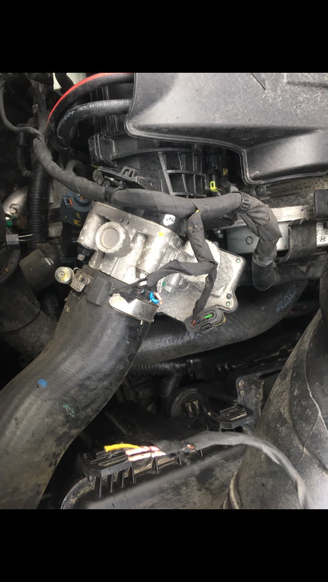

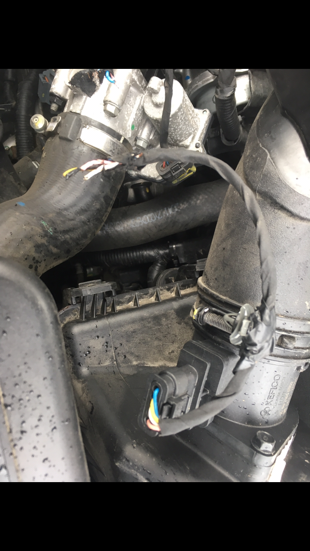

Appel de mon revendeur qui me demande d'allez chez un confrère du groupe AD pour lecture du défaut. Résultat 3 défaut (débitmètre, sonde température ...) et la le mécano m'appelle et me montre le câble du débitmètre sectionne en deux car ronger par une bestiole.
Coup de la réparation ,passage de la valise plus un boitier ultrason 135 euros .Je voulais mettre des photos mais je ne sais pas comment on fait. Merci

Ah tiens, concernant les bestioles qui rongent principalement les tuyaux (car c'est tendre) sous le capot.
Habituellement squattées par un rongeur, une fouine qui s'en sert comme garde-manger, ces petites bestioles sont terriblement territoriales et en général leur territoire (le capot moteur) est très défendu. Si malheureusement la voiture est déplacée une nuit et qu'un autre rongeur y aura marqué son territoire, de retour à la maison, le capot sera soumis à la rage destructrice de son précédent "propriétaire". Ce ne serait pas dû à la graisse de baleine utilisée comme on le raconte...

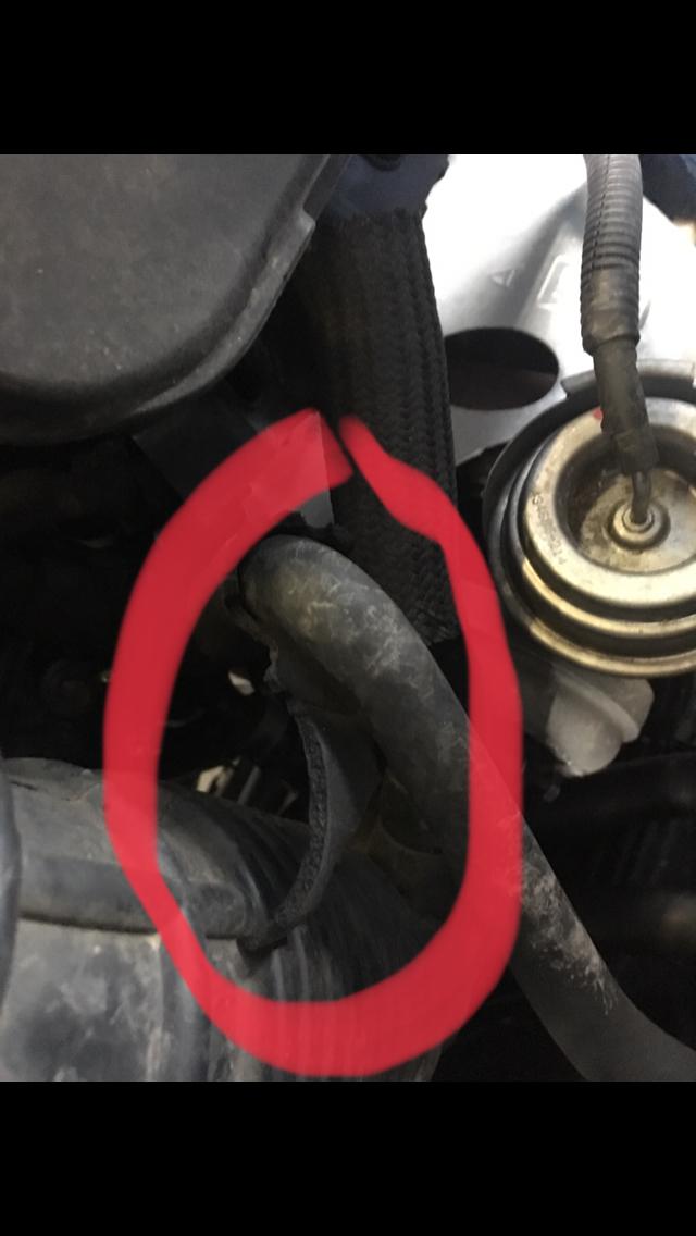

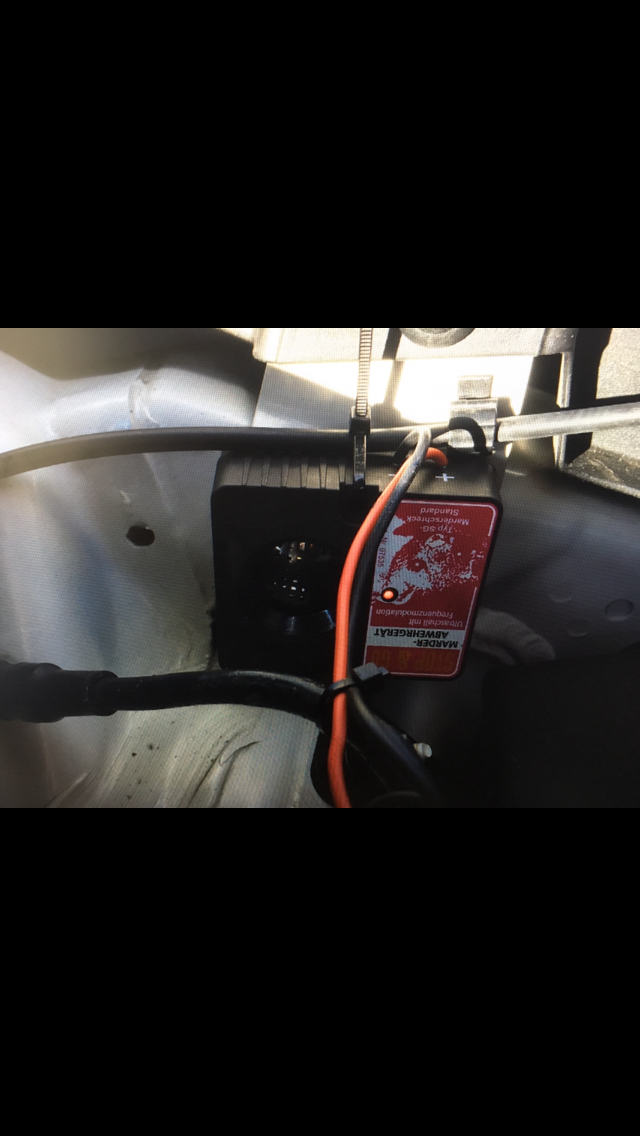

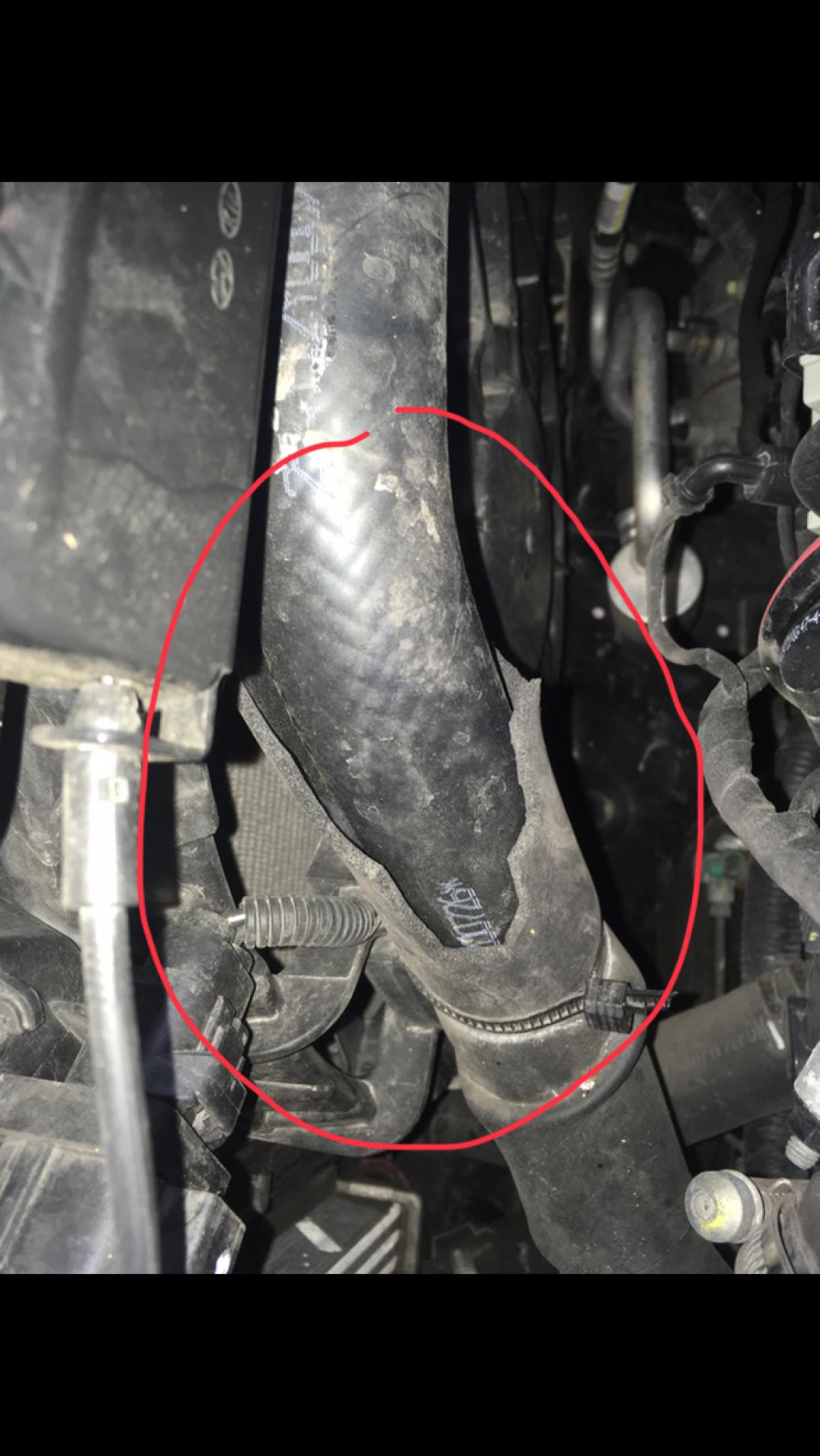

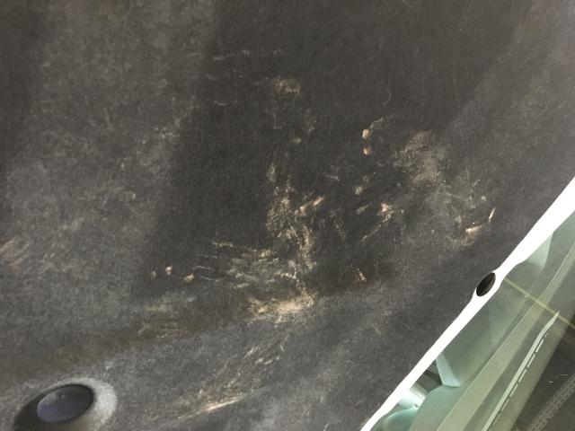

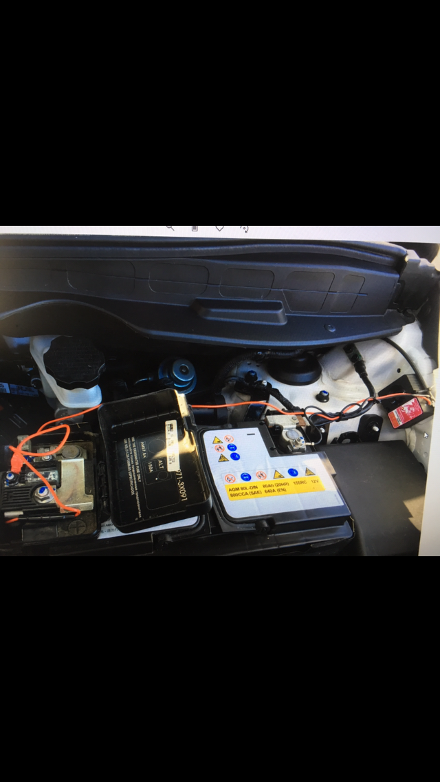

merci pour vos post moi j'ai choisit un boitier ultrason brancher sur ma batterie en direct. Voila quelques photos :
traces de pattes !!!
Le boitier
Joined: 21 Aug 2013
Posts: 823
PostPosted: Mon 18 Mar 2019 - 17:55    Post subject: voyant moteur allumé Reply with quote
J'avais aussi installé ce genre de boitier mais ça me dérangeait plus (bruit strident) que la bestiole qui continuait à venir.
En tout cas pour ce genre de petit boitier; on trouve parfois des installation visiblement un peu plus costaud mais à près de 200€ je préfère mettre un coup de bombe de temps en temps
leonartz
Joined: 10 Mar 2019
Posts: 12
Masculin Scorpion (23oct-21nov)
Vh actuel / Année: ix35/2015
Motorisation: 1.7 CRDI 115
Finition/Teinte: blanc
PostPosted: Mon 18 Mar 2019 - 18:24    Post subject: voyant moteur allumé Reply with quote
Ah bon moi j’entend rien à part un ptit bruit quand il s’allume le voyant s’allume s’eteint Se rallume et le ptit clac idem .
Posts: 13,294
PostPosted: Wed 20 Mar 2019 - 17:36    Post subject: voyant moteur allumé Reply with quote
 on voit bien qu'elle s'est acharnée !
