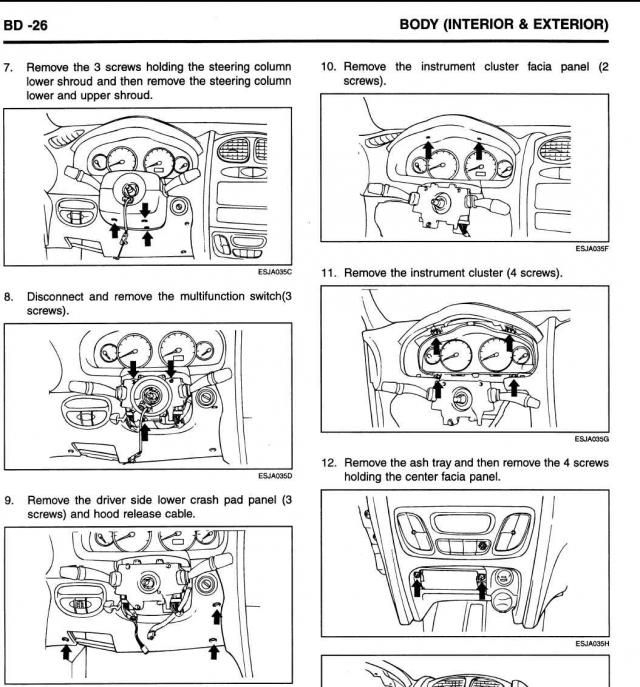

Comment démonter le volant de direction sur mon vieux santy de 2003 de 153000km, je roule peu avec, mon voyant d'air bag reste allumé depuis deux jours et je voudrais regarder à la nappe dans le volant, j'ai soudé les fils sous les sièges mais c'est toujours allumé
merci de vos retours

 contacteur tournant :
http://www.ix35-tucson-santafe.com/t5743-voyant-esp-off-alume.htm?q=
Tu devrais pouvoir trouver le contacteur tournant chez aliexpress.
