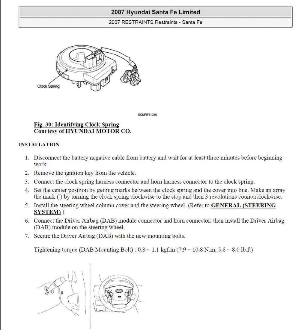

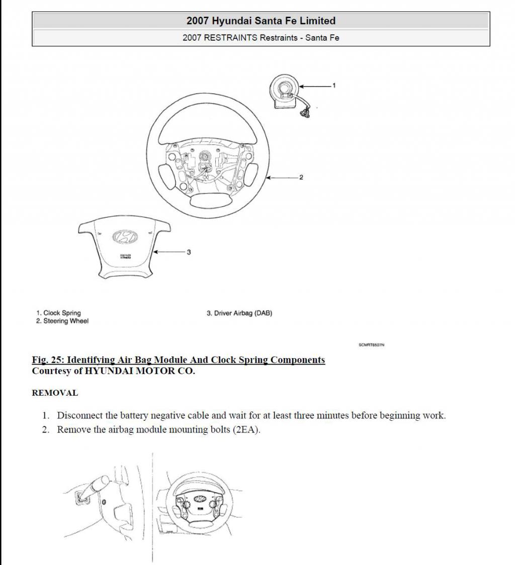

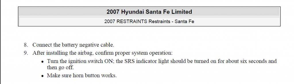

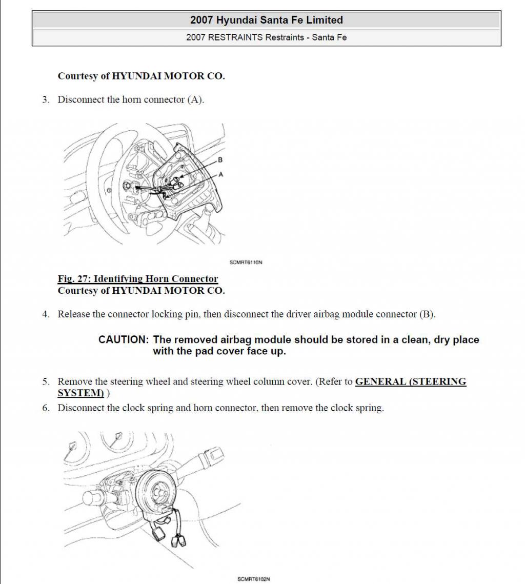

je voudrais démonter le volant pour voir si erreur air bag viendrait pas de là as tu des plans
cordialement
Posts: 13,364
PostPosted: Mon 26 Jan 2015 - 13:19    Post subject: Changement Courroie Distribution Reply with quote
 voici les fichiers pour le démontage du volant, je ne suis pas très chaude à passer ce genre de documents car c'est un point essentiel de la sécurité de ton véhicule qui devrait être contrôlé par un concessionnaire. Aussi, je ne passe pas les fichiers de la connectique. Sois très prudent !
