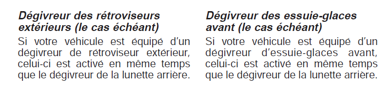

PostPosted: Mon 2 May 2016 - 07:11    Post subject: Chauffage très efficace Reply with quote
sur le ix35 de 2015 il y a un bouton à droite de la planche de bord dégivrage des lames essuie glace tres très rapidement, car elles se trouvent en dehors du dégivrage du pare brise
coeur51
Joined: 10 Mar 2016
Posts: 4
Motorisation: 115
Finition/Teinte: Creative Black Phantom
PostPosted: Thu 5 May 2016 - 07:50    Post subject: Chauffage très efficace Reply with quote
Hermine wrote:
Les résistances sont visibles sur la partie basse foncée du pare-brise (IX35/ex Tucson) : c'est ça qui chauffe les essuie-glace avec le dégivrage avant, qui, normalement, chauffe également les rétroviseurs extérieurs. Aussi, si vous avez une commande automatique des balais à la mise en route de la voiture, changez-là pour le mode manuel en hiver.
Ben non, c'est le dégivreur de la lunette arrière. Page 3-163 du manuel de l'utilisateur.
Bonne journée
prophete57
Joined: 09 Aug 2015
Posts: 183
Masculin Verseau (20jan-19fev)
Vh actuel / Année: Niro Hybride
Motorisation: ES / Elec 141cv
Finition/Teinte: Premium bleu
PostPosted: Thu 5 May 2016 - 08:31    Post subject: quels boutons Reply with quote
bouton de droite dégivrage essuie glace (front)
bouton de gauche dégivrage lunette AR et Rétroviseurs (rear)
