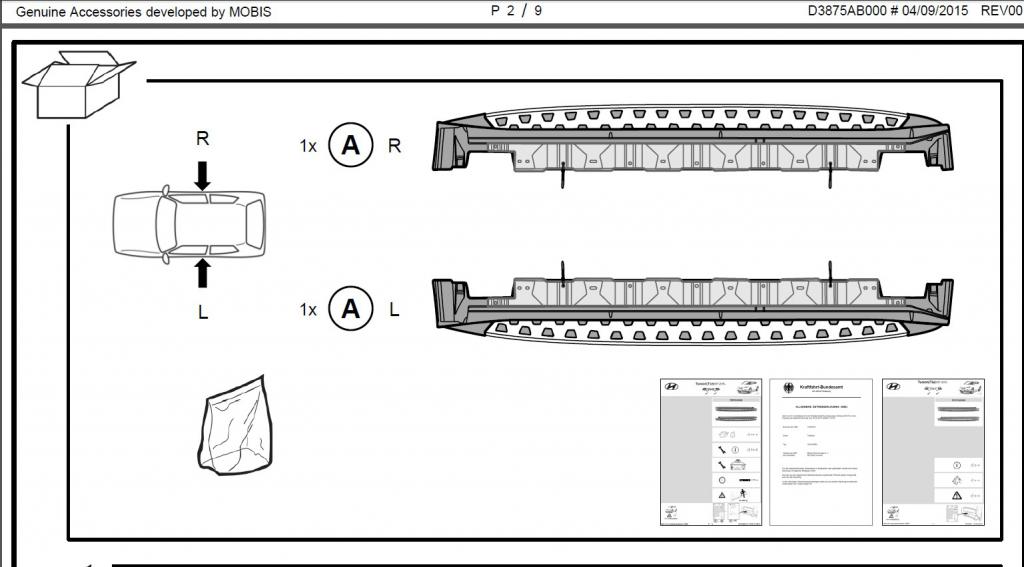

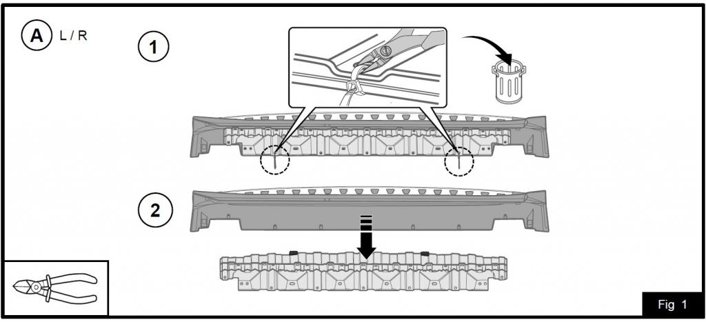

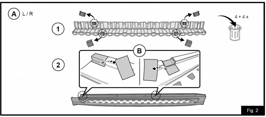

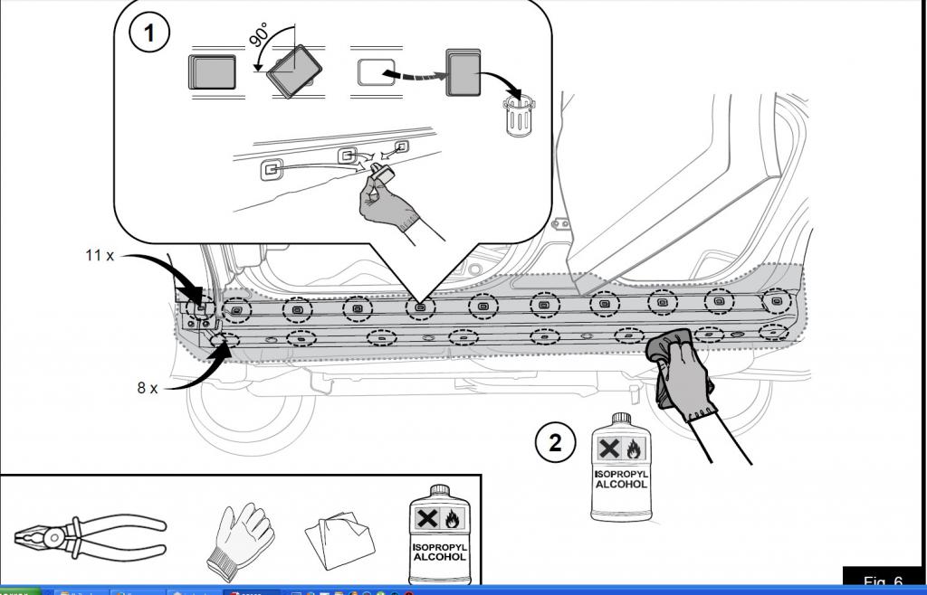

PostPosted: Tue 15 Nov 2016 - 18:12    Post subject: MARCHE PIED Reply with quote

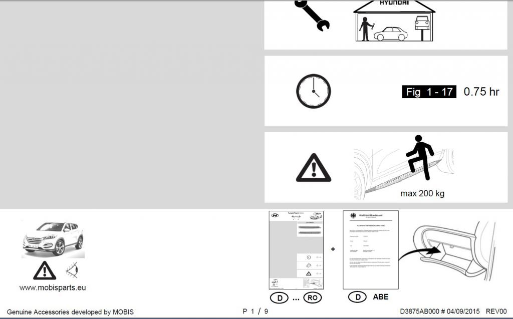

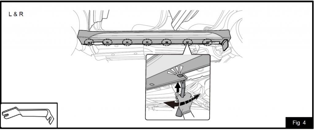

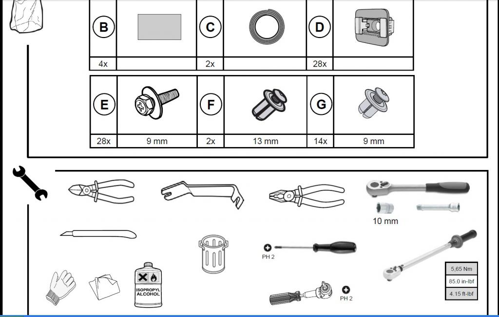

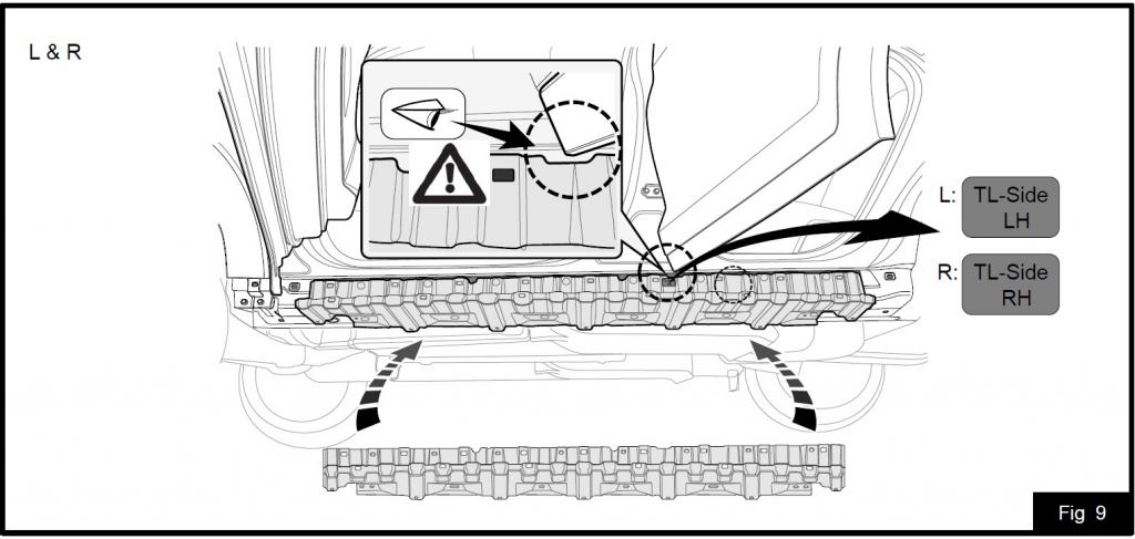

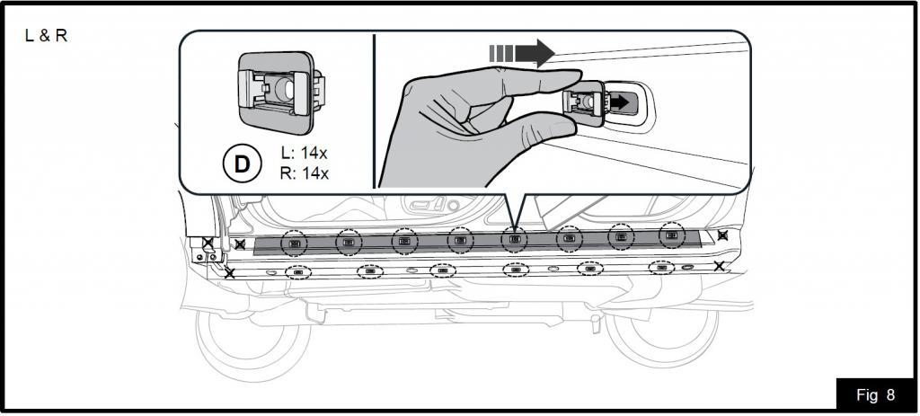

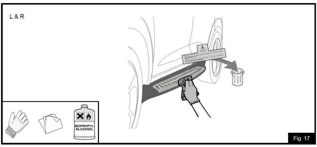

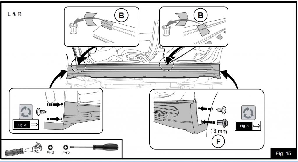

Instructions de montage Marche Pieds Tucson 2015/16
Un peu de patience il en reste encore une dizaine de pages Enregistrer

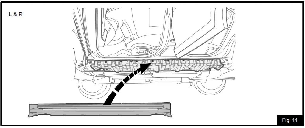

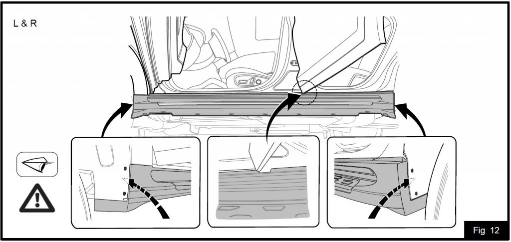

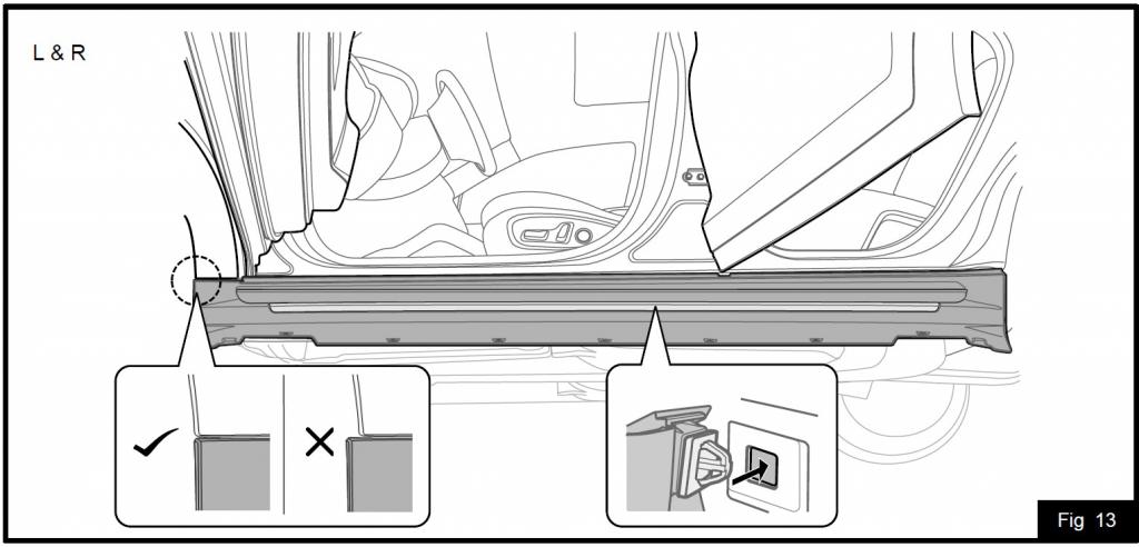

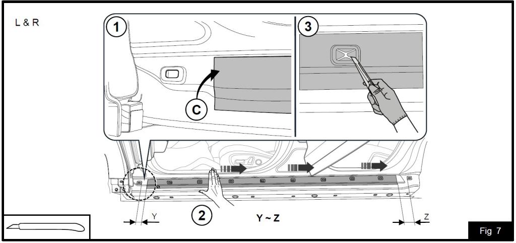

PostPosted: Tue 15 Nov 2016 - 18:21    Post subject: MARCHE PIED Reply with quote

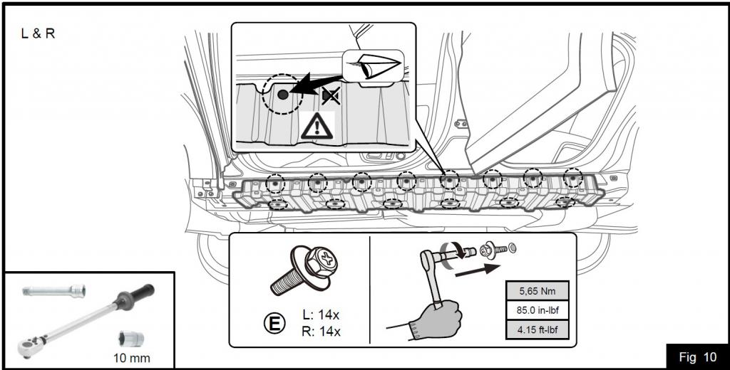

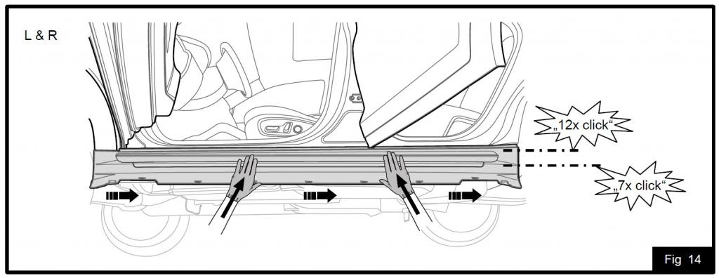

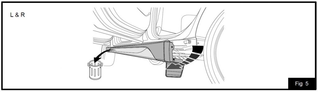

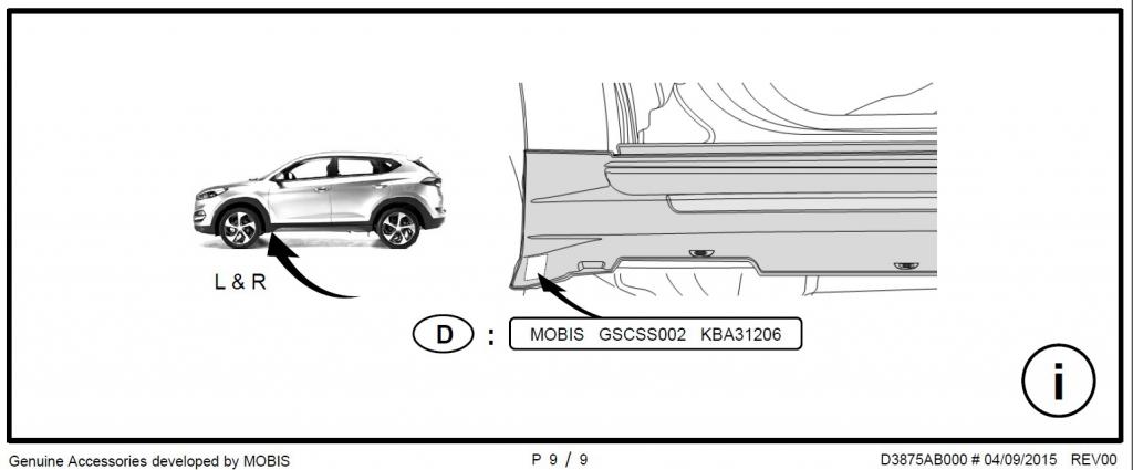

Suite et fin
Fin
