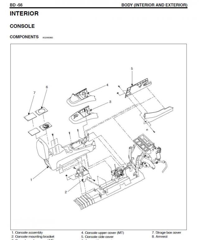

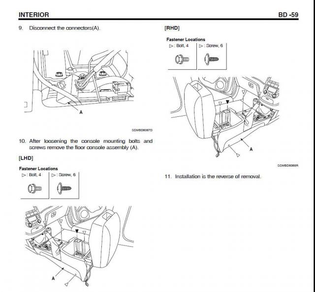

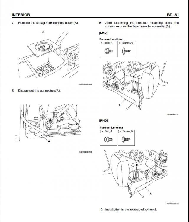

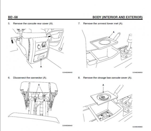

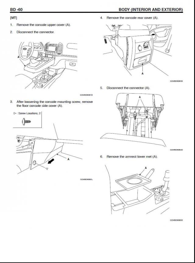

J'aimerais savoir comment démonter la console centrale de frein à main pour y jeter un oeil, je ne vois que 2 vis sur l'arrière et deux sur l'avant mais rien d'autre et pas moyen de la démonter.

Voici les fichiers, il y a peut-être du doublon car système frein à pied et à main, tu trieras.
Je te mets le fichier complet pour les freins, tu trouveras dedans ce dont tu as besoin en complément.

Je vous donne des infos sur les résultats de mes recherches de panne.
Grâce aux schémas je suis parvenu à enlever l'arrière de la console centrale (ou se trouve le cendrier et l'allume cigare), pour se faire j'ai donc dévissé les 4 vis sous la trappe air frais du compartiment "glacière" puis en rabattant l'accoudoir centrale j'ai pu enlever l'arrière non sans mal quand même. Hélas je n'ai pas pu enlever le reste (j'ai pas eu le courage) mais j'ai pu repérer au touché le fil qui passe près du frein à main, celui-ci va vers l'arrière de la console pour se raccorder à une fiche très visible, sur cette fiche se trouve aussi l'alimentation de l'allume cigare. Je me suis fié à mes constatations que la panne se produisait lorsque je baissais le frein à main et comme le seul fil à proximité était celui décrit au-paravent (éclairage du logement des boites de soda) j'ai donc débranché la fiche et fait un test qui s'est révélé concluant.
J'ai laissé la fiche débranchée et j'ai remonté la console. Maintenant j'ai au moins mon feu de position avant et arrière droit qui fonctionnent ainsi que le tableau de bord et l'éclairage intérieur sauf bien sur la veilleuse précitée et l'allume cigare.
