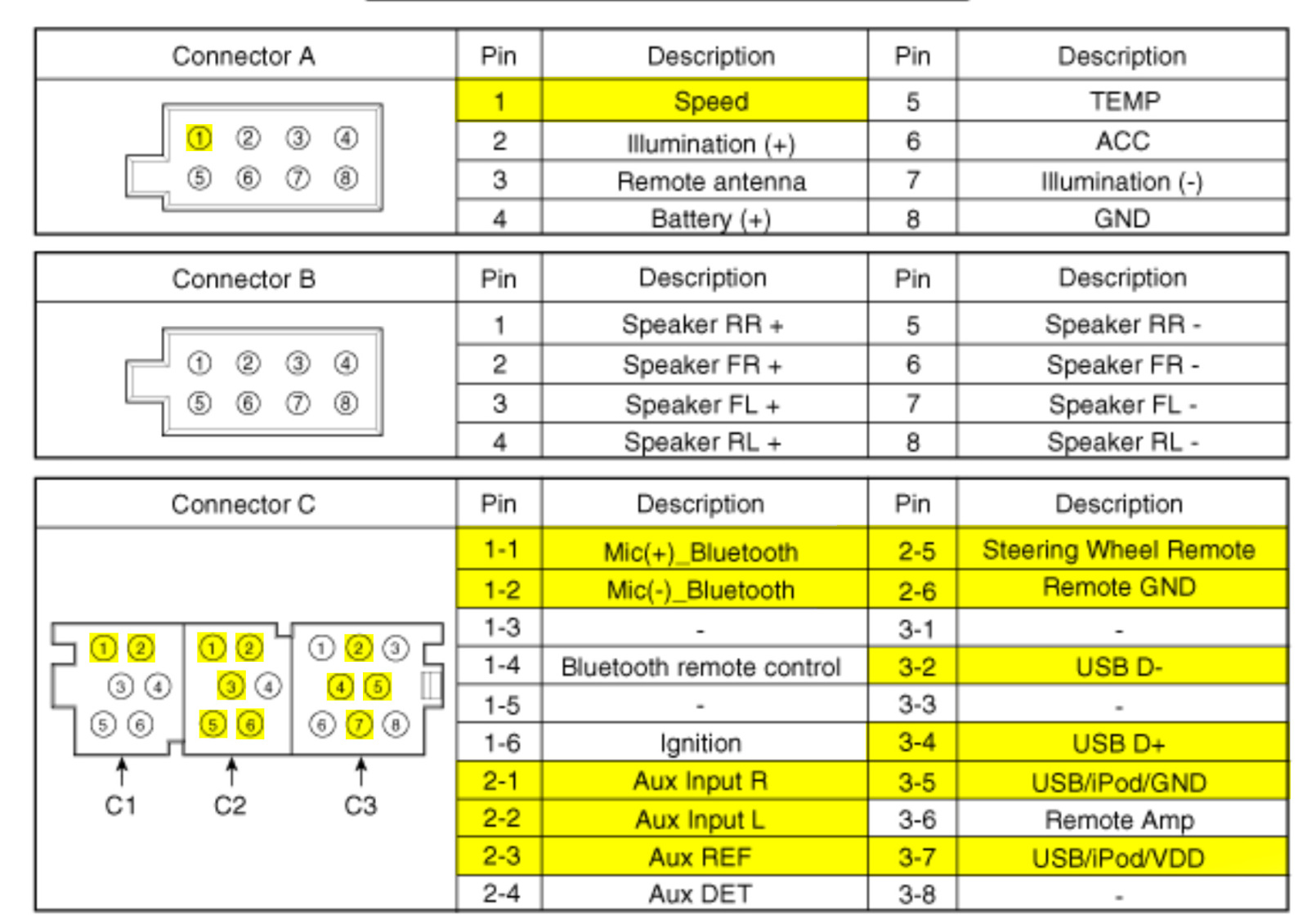

PostPosted: Sun 25 Nov 2018 - 17:04    Post subject: fil controle ampli externe sants fa Reply with quote
J'ai ceci d'un forum hyundai américain :

PostPosted: Sun 25 Nov 2018 - 17:29    Post subject: fil controle ampli externe sants fa Reply with quote
c'est pas celui la...   bon apres 20 minutes dans le froid, j'ai trouvé que les couleurs arrivér sont les memes que coté départ !  a part evidemment un +12 / masse en plus coté arrivée...  et deux gros cables cote sortie pour le sub woofer qui fonctionnera plus...
par contre il semble qu'il y ait deux fois le smemes couleurs pour l'avant droit ET l'avant gauche( 4 cable squoi)
ca doit correspondre au hp principal + tweeter...  a ton avis je peux coupler les deux ?  tweet et hp de porte ?  sur une seule sortie ?
