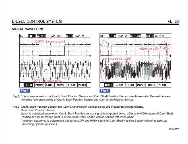

J'ai l'impression d'être un peu bête .... Sad
J'ai passé mon dimanche après-midi à chercher.
J'ai bien trouvé le capteur AAC (CMPS) grace au schéma. Confused
Mais impossible de trouver celui de vilebrequin (CKPS) Sad
J'ai surélevé le santa avec le cric et démonté le sabot pour voir par en dessous, mais je ne trouve pas.
Et je ne vois pas à quoi correspond ce schéma :
Je ne trouve pas la correspondance sur mon moteur.
Je referai un essai plus tard .....
