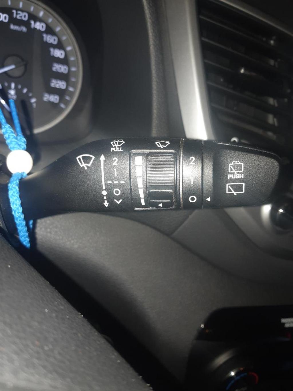

  Et oui il pleut enfin  donc pouvez vous me dire comment programmé le détecteur de pluie car  mes essuie glaces ne s'enclenchent que quand je les actives ....
y a t'il une option comme pour les phares (auto)  ou alors faut t'il le paramétré dans l'ordi de bord ?

Il suffit que le commodo soit en position AUTO, c'est la première position après le 0

Ben en fait quand je le met sur la fameuse  1er position les essuie glaces fonctionnent par intermittence même sans pluie donc ce n'est pas ça ?

Sur mon Tuc la première position est marquée AUTO. Sur le tien c'est des petits traits, il semblerait que ce véhicule ne dispose pas de la détection de pluie mais d'un balayage intermitant traditionnel.

 oui c'est ce que je me disait pourtant a l'chat il était bien spécifié déteteur de pluie mais  je ne trouve pas du tout le mode

Après vérif du manuel, page 3-129 ton véhicule est seulement équipé du balayage intermittent.
